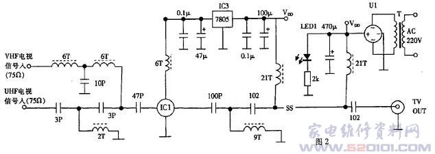

工作原理:
1.放大-混合方式的天线放大器的电路图如图1所示。1~12频道电视信号在VHF输入端输入,由L1、C1、L2组成一个简易低通滤波器,滤除12频道 以后的电视信号,送到IC1信号输入端进行约20dB的放大,被放大的电视信号经电容C3输出,通过L3、C4、L4低通滤波器与UHF信号相混合后输送 到电视信号输出端。另一路UHF输入端输入的13~57频道电视信号,由C5、L5、C6组成简易高通滤波器,只允许UHF频段的13频道及以后频道的信 号通过,再加到IC2信号输入端进行约20dB的放大,输出后通过高通滤波器(C7、L6、C8)与VHF电视信号相混合后送TV OUT端。该电路的电源由变压器T降压、U1整流、C14滤波、IC3稳压后供给放大器。LED1、R1为电源指示电路。
2. 图2是混合-放大方式的天线放大器电路图。其工作原理与放大-混合式的差不多,这里不再赘述。
元件选择:
IC1、IC2选用日本NEC公司生产的宽频带电视信号放大集成电路μPC1651。焊接IC1、IC2时要求电烙铁可靠接地或拔掉电烙铁电源后用余温焊 接,以防止静电损坏集成电路。IC3选用78L05或7805三端稳压块。电容除C9、C11、C14电解电容外,其余均选用高频瓷片电容。T选用 220V输入、9V输出的3W小功率电源变压器。U1选用1A/50V圆形整流桥,也可以用4只1N4001焊接成桥式整流电路。L1~L4、L7、L8 均用∮0.51mm漆包线在∮3mm圆棒上绕6匝,L5、L6绕2匝,L9、L10绕21匝。其余元件可按图1中所标注的规格参数灵活选用。因天线放大器 电路工作在甚高频和特高频,很容易引起高频自激,所以元件引脚尽可能剪短,特别是IC1、IC2的引脚。电路板要求选用高频性能好的环氧树脂板。电路要大 面积接地。制作好后不用调试,即可投入正常使用。图2所示的元件选择,原则上与图1所示的天线放大器一样。图3为高频放大集成电路μPC1651的各脚功能与外形图。
