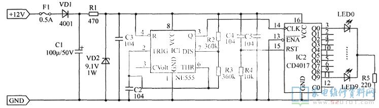

本电路如图所示为环形闪烁器,主要由NE555、CD4017及外围电路组成。其中NE555构成多谐振荡器,其3脚输出的方波控制CD4017译玛输出端移位输出逐个点亮LED,从而使LED环形闪烁。如图所示线路闪烁频率约1.5Hz,工作电流小于50mA。
