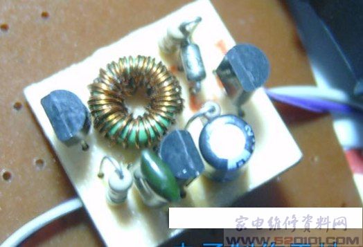

电路如附图所示。该电路为间歇式振荡升压电路。BG1与L1、L2、C1等构成振荡器。BG1为振荡管,工作在开关状态。L1、C1为振荡反馈元件。L2为振荡储能绕组。为了方便,电路还设计了由BG3构成的自动电子开关。当BG3的基极没有负载时,也就没有基极电流,BG3、BG2、BG1均截止,整个电路停止工作,不消耗电源。因此,本电路不需设立单独的电源开关。
当A、B两点接上负载时,BG3导通,BG2也跟着导通,通过负载为BG1提供基极电流,BG1导通,能量从电源流入并储存在L2中。此时BG1集电极电压很低,D1截止,负载由C2残存电压供电。当BG1截止时,L2中电流不能突变,它将产生出较高的逆程电动势,经D1整流后输出。当输出电压高于D2的稳压值时,BG2的b、e结反偏而趋向于截止,BG1基极电流将会下降,迫使其振荡减弱,输出电压也随之下降。从而将输出电压自动地控制在D2的稳压值附近。
元件选择:
BG1选饱和压降低的NPN型硅管,如9013、8050等,要求ICM>300mA,β>200。BG2可用9012、9015等PNP硅管,BG3选用9014等NPN型管,要求穿透电流越小越好。L1、L2用∮0.1MM的漆包线在∮8MM的高频磁环(从旧电子镇流器或节能灯里拆用)上绕制而成。L1为6匝,L2为36匝。
笔者用此电路为DT890A数字万用表供电,实测工作电流为:蜂鸣挡和电容20uF、2uF挡为45mA以下,其它挡位均在25mA以下。当电池电压降到0.9V时,除消耗电流较大的蜂鸣挡,电容20uF、2uF挡有缺电显示外,其余挡位均未见缺电显示。本电路制作简单,性能稳定,经济实用。不用调试,只要接线正确,均能正常工作。
做好的成品样式如下:
