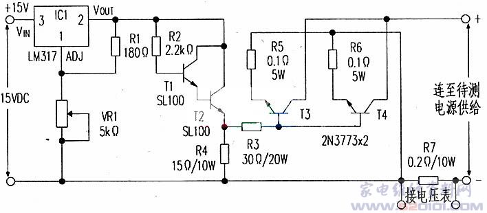

电子负载电路有两大优点:1.无需使用高瓦数的电阻作负载;2.负载电流可控性好。
图中T1和T2连接成达林顿对管.它由稳压芯片LM317连接成可变的12V供电。R2为达林顿对管提供基极电流.基极电流的大小可用连接在IC1①脚的5kΩ、10圈电位器VR1来控制。达林顿对管的输出取自R4的端电压.它经限流电阻R3送至T3和T4。
被测电源供给连接在功率晶体管的集电极和发射极之间,如附图。负载电流由与负载串联的0.2Ω,10W的电阻R7检测,用数字电压表读出其两端的电压降,因此负载电流1A时.电压降应为200mV。反过来.电压表读数为1mv对应的负载电流为5mA。
注:2N3773晶体管的额定功耗虽为150W.但在使用时.每只2N3773的功耗不应超过120W。
