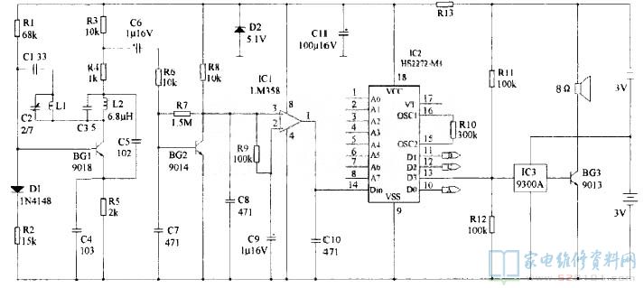

一、工作原理
发射电路如图1所示,按AN,L5、BG5振荡升压,经D3整流,C15、c16滤波,把1.5V直流提升到12v直流给发射电路供电。IC4产生一串数字编码脉冲信号通过BG4放大后,由L3回路对外辐射出去。LED为发射信号指示。
为使遥控距离最远,保证稳定可靠工作,14和L1已直接做在电路板上(成圆形)。元件焊接前经万用表测量,元件焊接位置应对照原理图准确无误,注意有极性的元件和外形相似的元件。
把发射器靠近接收器,按动AN应听到“叮咚”门铃声,拉开发射距离细调c2(用无感笔),使遥控距离最远,调整C2刚应一点一点进行,以免损坏元件。
为使产品之问不互相干扰,调试好的产品应自行编码,注意IC4和IC2的1~8脚编码应完全一致(接正电源或接地或悬空应一致)。
