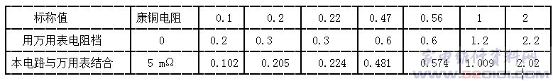

实测与比较:本电路适合测量小于8Ω以下的小电阻。实际测量时将数字万用表(低电压挡)接在C、D之间,加电后用测试笔1和测试笔2可靠接触被测电阻两端.从万用表上读数(1mV对应1mΩ,.IV对应1Ω),可得出被测小阻值电阻的阻值。需测量毫欧级电阻(比如高档开关电源中的康铜电阻)阻值时,可先将两测试笔置于康铜电阻某一端的焊盘上,测量并记下读数;再将两测试笔分别置于康铜电阻两端的焊盘上,再次测量并记下读数:然后用后一次测量的读数减去前次测量的读数.可以得到毫欧级电阻的阻值。附表为用VICTOR VC9805A+型数字万用表200Ω挡和使用该电路协同该万用表低电压档测量不同小阻值电阻的实际数据,单位为Ω。
