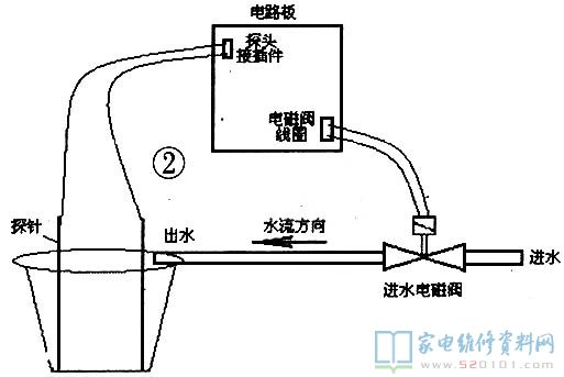

电源开关选取带开关插座的面板上的开关,交流电源变压器可以选用功率10w、220V/12V的变压器,二极管D1~D5选用IN4001,电容C选用100μF/50V电解电容,电阻R为20kΩ、1/8W,三极管为9013,直流继电器选用线圈耐压12V普通直流继电器就行,进水电磁阀选洗衣机进水电磁阀,探针可以用1mm2铜线代替。自动淋水器安装如图2所示。
自动淋水器安装注意事项:
1.探针要插八花盆底部。
2.多个花盆使用时可以将探针串联使用,进水管用软胶管,在对应花盆的位置开个小孔,保证有水流过时能有水流入花盆。
3.进水管、相关线材要做好固定。
4.因为般是在阳台淋水,电路板要做好防水处理。
