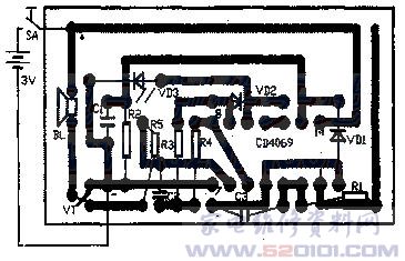

按下表选择元器件。印刷电路板如右图所示。只要电路元器件安装、接线无误,电路即可正常工作。电路输入端的R1阻值可在2~10MΩ范围内调整,以便取得较理想的灵敏度。如果两个输入端的非门,串接工作增益过高而产生“自激”(无信号时,扬声器也鸣叫),可在电容器C3两端并联一只51~100 kΩ的电阻消振。
