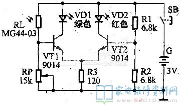

测光文具盒的电路如下图所示,它实际上是一个光线强弱检测显示器。
光敏电阻器R1与微调电位器RP组成光一电转换器,并与作为晶体三极管VT2偏置电阻器的R1、R2构成了测光电桥。晶体三极管VT1、VT2构成简易差分放大器,R3既是发光二极管VD1、VD2的限流电阻器,同时也是差分放大电路的负反馈共模抑制电阻器。
当环境照度发生变化时,晶体三极管VTI的偏置电位会随着光敏电阻器R1阻值的改变而升降,而由电阻器R1、R2提供给VT2的偏置电位则是固定不变的。当环境照度较强时,R1呈低阻值,此时VT1获得较高的偏置电位,使得VTI导通、VT2截止或趋向截止,于是发光二极管VP1发出绿光、VD2不发光或发出红光(仅在接近不允许阅读的最低照度时才发光),表示环境光线明亮,适合看书写字。当环境照度较弱时,R1呈较高阻值,VT1的偏置电位低于VT2的固定比较电位,使得VT1截止而VT2导通,于是VD1熄灭、VD2发出红光,表示环境光线太暗,应及时开灯或停止阅读书写。
电路中,由光敏电阻器R1、微调电位器RP、电阻器R1和R2构成的测光电桥,具有测光灵敏、准确等特点。
而由晶体三极管VT1、VT2所构成的简易差分放大器,具有工作状态不受电源电压变化、环境温度变化等的影响,所以尽管电路简单,但工作稳定可靠,完全能够满足测光显示的要求。

晶体管VT1、VT2均用9014型(集电极最大允许电流ICM=0.1A,集电极最大允许功耗PCM=310mW)硅NPN小功率三极管。要求两管尽量配对、电流放大系数β>200。VD1、VD2分别采用φ3mm的高亮度绿色和红色发光二极管。
R1选用MG44-03型塑料树脂封装光敏电阻器,也可用其他亮阻(在1001x(勒克斯)的光照度下测试)为5kΩ左右的普通光敏电阻器来代替。
RP用普通WH7-B或WH124-2型微调电位器。R1~R3均用RTX-1/8W型碳膜电阻器。
SB用新颖KJ-123型转换式轻触开关,它既可当作一般的普通轻触开关来使用,也可作为常闭型轻触开关或转换型轻触开关灵活运用,用途十分广泛。KJ-123的外形尺寸为12mm×12mm×4mm,其外形和引脚分布如左图所示,它的脚距等均按标准设计生产,手感与普通轻触开关一样,触点最大负荷为直流0.25A×28V,完全能够满足一般使用要求。本制作中KJ-123被接成常闭型轻触开关来使用。
G用两粒计算器常用的SR44型(φ11.6mm×5.4mm)或AG13、G13-A型扣式微型氧化银电池串联而成,电压3V。

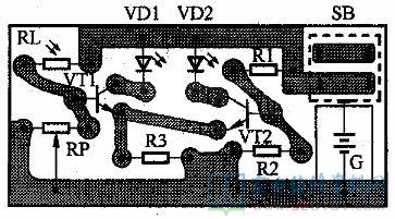

图3所示为该测光文具盒的印制电路板接线图,印制电路板实际尺寸约为50mm×30mm。印制电路板上事先应开一1LMm×1LMm见方的小孔,用于固放电池G。电池G的电极夹按照图4所示,正极直接用轻触开关SB的引脚(图2中的第3脚),负极用一尺寸为7mm×7mm的薄磷铜片弯折成“1”形状,并直接焊在电路板上所开方形孔沿的敷铜板上即成。
整个测光显示器安装在尺寸约为53mm×33mm×15mm的绝缘材料小盒内(可用薄塑料板、有机玻璃板粘制)。盒面板为电源开关SB开出按键帽伸出孔,为光敏电阻器R1开出感光窗口,为发光二极管VD1、VD2开出伸出孔,为微调电位器RP开出调节孔。为了方便使用,在面板上绿色发光二极管VD1的旁边标注上“正常”文字,表示该发光二极管点亮时,环境照度符合阅读书写的要求。在红色发光二极管VD2的旁边标注上“开灯”文字,表示该发光二极管点亮时环境照度太暗,打开电灯后才可以阅读书写。
