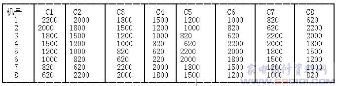

VT1选用2SA1015等小功率晶体管,要求PCM≥300mw、β=40~60。VT2选用2SC2228晶体管,RCM≥500mW,β=80~120。VT3是制作关键,为增加通信距离,要求Pcm≥750mW,β≥150,如2SC1941、3DA87B、3DG27B等。功率放大器A、B选用双音频放大器TDA4920.其工作电压为3.5~13.5V.额定输出功率Po=3W×2。S2~S8选用双联互锁开关,BL使用16Ω或32Ω扬声器,功率大于4w。MIC选用普通驻极体话筒,型号如CRZ2-9、-15、-16等均可。为简化电路,LED1~LED7选用内含限流电阻的国产电压型发光二极管BTV344052.其工作电压为12V.发光强度大于2mcd。高频扼流圈L5可选用10~22μH的成品电感。振荡变压器T1需要自制,选用MX-400中波磁芯,Y10mm×50mm(圆)或B4mm×12mm×50mm(扁)均可,L1~L4用ΦO.2mm高强度漆包线绕制:L1和L3各绕20匝,L2绕12匝.L4绕55匝。呼叫音乐集成电路UM66.也可改用自己喜好进行选择。其他元件如附图标注,C1~C8见附表。

调试方法比较简单,主要是调振荡管VT3的工作点,即调R1使其集电极电流为70mA左右.若不能起振,可将L2两端对调一下。然后用微调电容并在C1~C7及C8两端,反复调整,使本机收到信号最清晰、通信距离最远、几部机器之间组网通话互不干扰。由于元件误差及T1绕制不规范.只要不影响正常通话轻微串音是允许的。
附表(电容单位:pF)
