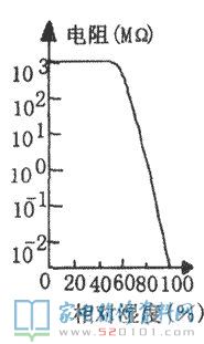

湿度传感器采用型号为HOS201的湿敏电阻。其特性如图2所示。当相对湿度从40%~80%变化时,其阻值变化范围约为:从700MΩ变至700kΩ,相应使555②脚电平从低电平变至高电平(>1/3VDD)。
