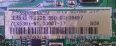

主板识别条码ZLS53Gi-v1.00067-17
主板代码850092040
主板号JUC6.690.00106497
