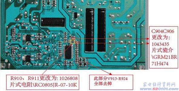

检修方法:此时若测量C920、C921电容两端阻抗≤10K(正常阻抗>150K),则重新焊接C920、C921后故障消失。
原因:C921、C920与印制板之间存在导电物质,在长时间使用或受潮后导致阻抗发生变化。
针对此现象后期维修措施:仅对RSAG7.820.2317 VER.E版本,(2317 VER.C版本无上述元器件不需更改)做以下更改:
1、去掉V913、V914、C920、C921、VD821、VD823、R923、R924
2、R910\R911更改为: 1026808 片式电阻\RC0805JR-07-10K\TP\ROH
3、C904\C906更改为:1043435 片式瓷介\GRM21BR71H474KA88\TP
示意图:
