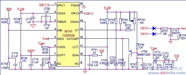

从图纸上分析看,N701的第3脚是起着设定点灯时间和保护关机延迟时间作用的。因此可以把N701第3脚直接接地来暂时取消背光保护功能,这样就可以在出现故障时测得关键点的数据来分析判断了。(如图四所示)
图四 背光控制部分电路原理图
在短路N701第3脚到地后继续通电试机,仍然未发现异常。在试机到第二天时,突然发现机器屏幕先是出现数条水平黑线上下移动,随后屏幕光栅从左侧到右侧出现由亮到暗反复的闪动。此时急测N701第6脚电压,竟然为2.88V,正常时此脚应为0V,显然是过压保护了!再测第1脚和第15脚,这两个脚电压也在不断跳动,而正常时这两个脚电压均应稳定在2.4V.由这些实测数据可以得知,光栅闪动是由于背光供电的高压不稳定引起的。之所以会出现这样现象是因为把N701第3脚对地短路后整机不能进入保护状态,而6脚又收到了过压保护信号,因此致使N701内部的PWM电路就处于了不稳定的输出状态。
看来这才是真实的故障暴露出来了,那么为什么会过压呢?

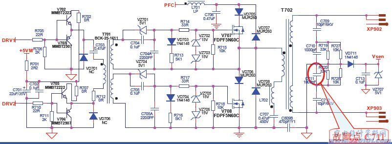

再回到图纸上分析一下高压产生电路(如图五所示),在主板发出开机信号后,N701的第2脚得到5V工作电压。背光开启信号SW加到N701的第10脚,N701开始工作,由第1脚和第15脚输出的两路相位相反的PWM信号经V702 、V703和V705 、V706组成的全桥放大电路放大后去推动激励变压器T701。T701次级4-5端和1-2端是相位相反的两个绕组,产生两个幅度相等相位相反的推动信号去推动由半桥功率管V707、V708,高压逆变器T702的初级绕组和电感L702及电容C707组成的LLC谐振高压输出电路,在 T702次级高压绕组产生高压点亮灯管。
T702高压逆变器次级高压输出端分别接有C709、C710及C711、 C712组成的高压过压检测电路。当输出高压过高时,C710、C711或C709、C710的分压随之升高,经VD711整流后送到N701的第6脚电压检测保护端,N701停止工作,进入保护状态。

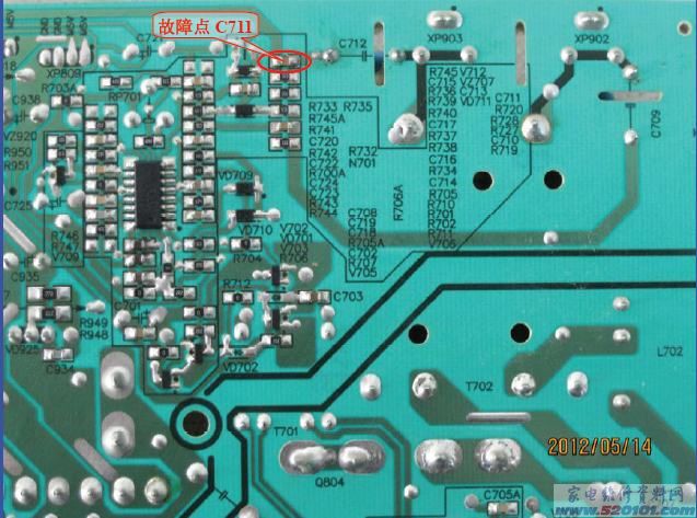

从这个分析上看故障其实是显而易见的,那就是由C709、C710及C711、 C712组成的高压过压检测电路出问题了。为彻底根除故障,对于这样的小电容同样也采取直接代换的方法。当拆卸C711时发现有些异样,仔细一看原来C711接地一端的焊盘已经沾在烙铁头了。原来这才是真正的故障源头,电容C711从局部断裂了,由于焊盘与印制板间焊接良好,所以看不出异常。当环境温度变化引起热胀冷缩时其断裂点出现时而连上时而断开的问题,导致了保护电路分压比改变,产生了过压引起保护。更换C711和其它三个电容后,去掉N701第3脚短路线,长时间开机验证,故障排除。
