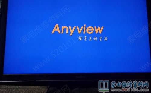

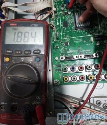

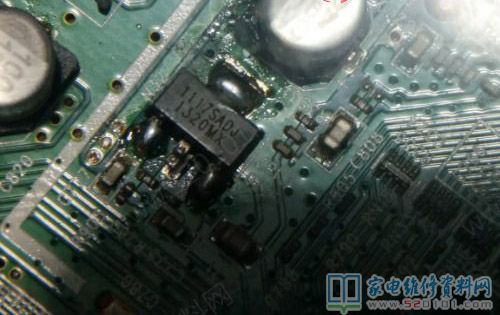

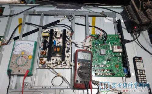

测量芯片的一脚有两个分压电阻而不是直接接地,应该是个1117ADJ,旧板上拆一个装上去通电试机测量2脚电压为1.88V,这时熟悉的声音AnyView Hisense出来了。顺便给他加了一段铜片散热,希望能经久耐用点。
