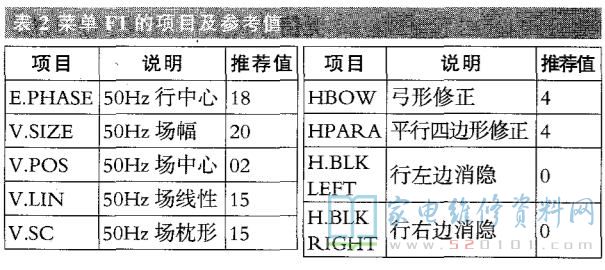

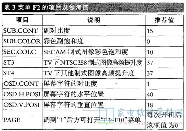

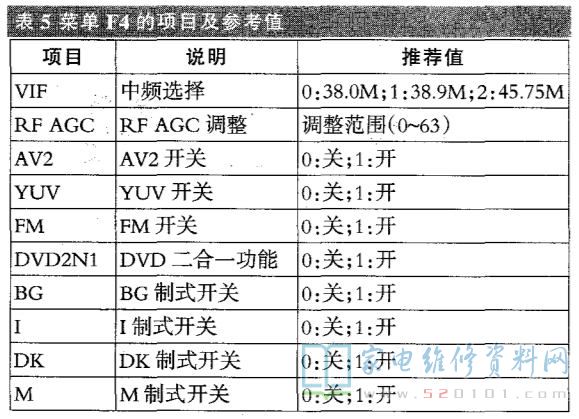

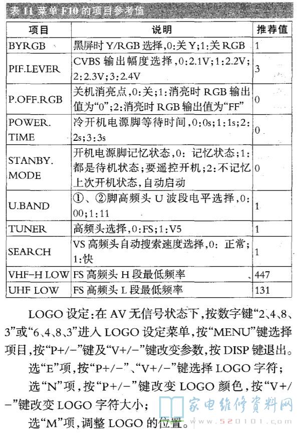

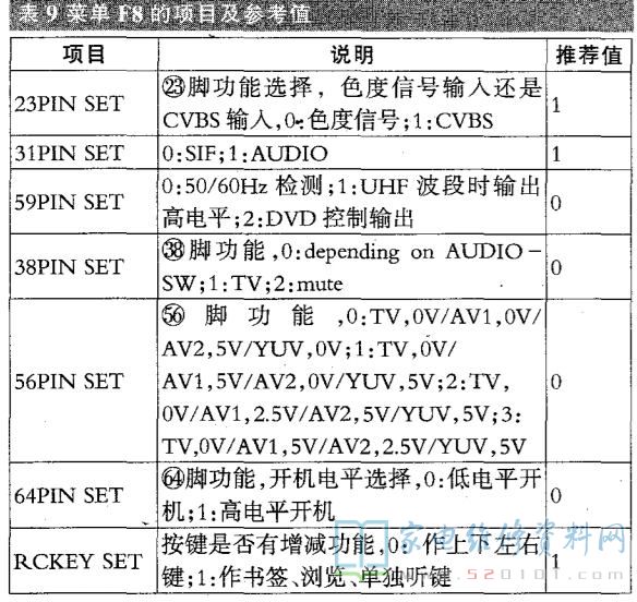

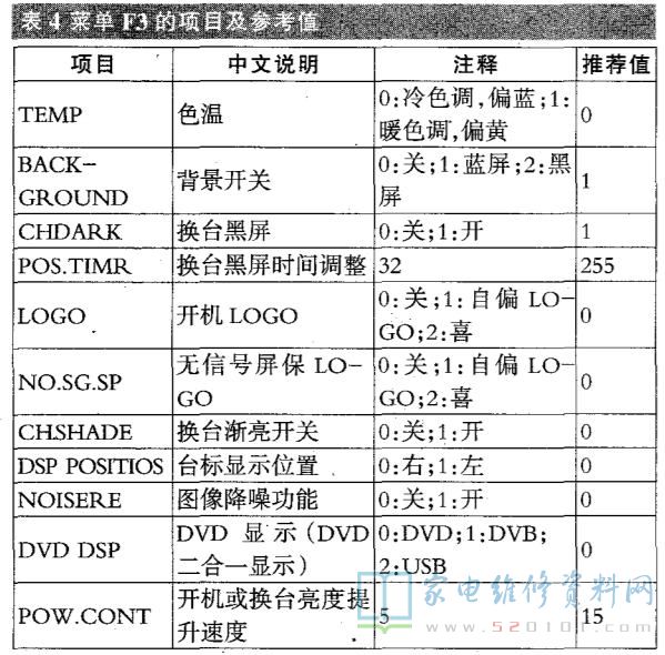

按上述方法进人工厂调试菜单F1后,其项目与参考值见表2,这时按静音键可打开菜单F2,见表3。

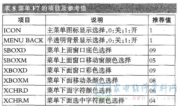

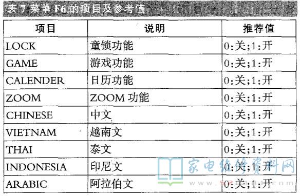

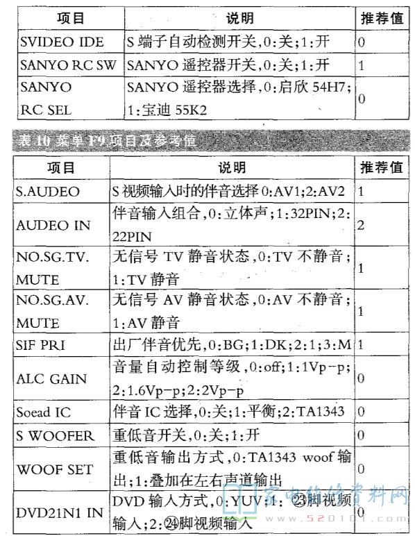

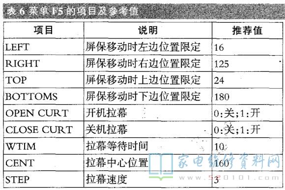

若要打开菜单F3~F10,需先将菜单F2中最后一项“PAGE"的值调为“1”,再按静音键即可,这些菜单的项目与参考值见表3~表11。
