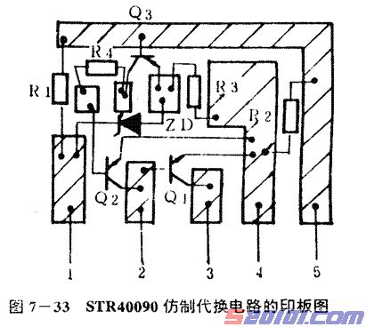

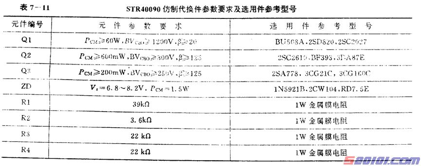

将表 7-11 中除 Q1 外其它元件均按图 7-33 所示位置安装并焊接好。Q1 通过钻孔固定在 原厚膜块的散热片上,并注意在管壳与散热片之间垫以云母片。然后用导线将三个电极 B、 C、E 分别引焊到代换电路板的(2)、(3)及(4)引出端,  全部装好后即可上机调试。其步骤与方 法是:先用一只 2.2kΩ 固定电阻串联一只 20kΩ 的电位器 W 代替电路板中的 R2,再去掉电
源输出端的负载(即断开 L825),用—只 60W/350Ω 电阻作假负载接于 C822 两端。然后通 电并用万用表直流 250V 档监测电源输出端电压,细调 W,使输出电压为 112V 时即切断电 流,测出 R2 的总阻值并用一只同值固定电阻代之即可。

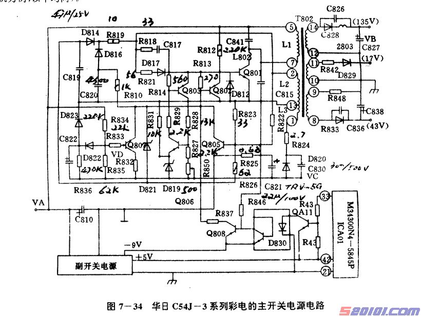

华日 C54J-3、黄河 HC54FS-3、HC5405、菊花 FS532A 系列 21 英寸平面直角遥控彩 色电视机的主开关电源为并联型自激式开关电路,由分立元件组成,采用光电耦合器进行遥 控关机控制,  只有开关电源本身底板带电,其余底板不带电。电路中设置了过压、过流及欠 压保护功能,有关电路见图 7-24 所示(以华日 C54J-3 型机为例,以下均同)。[Page]
点击放大
具体工作过程如下:
1.开关管振荡工作过程
开机后,220v 交流电经 T801、T803 双向低通滤波后,再经 D801~D804 桥式整流,在 滤波电容 C810 上形成约 300V 未稳定的直流电压。该直流电压经开关变压器 T802 的(5)、(7) 绕组加到开关管 Q801 的集电极,并经 R812 启动电阻给 Q801 的基极提供启动电流,从而
使 Q801 导通。Q801 一旦导通,电流在 T802 的(5)、(7)绕组中流过并产生感应电压,该感 应电压耦合到  T802  的(2),(3)绕组,产生(2)端为正、(3)端为负的正反馈电压。正反馈电压
经 R818、C817、R821、D817 作用到 Q801 的基极,使 Q801 迅速进入饱和状态。
在 Q801 饱和期间,T802 的(5)、(7)绕组中的电流线性增大,磁场能量储存在 T802 中,此
时 T807 次级绕组的整流二极管 D828、D829、D833 均截止。但由于 C817 正反馈耦合电容
在 Q801 饱和期间不断地被充电,使 C817 右端即 Q801 基极的电位下降,Q801 的基极电流 不断减小。当不能维持 Q801 饱和时,T802 的(5)、(7)绕组中的集电极电流将减小,从而使 T802 各绕组感应电压的极性均变反,即正反馈绕组电压的极性(2)端相对于(3)端为负,此感
应电压再经 R818、C817、R821 等作用到 Q801 基极,  使 Q801 迅速截止。
在 Q801 截止期间,T802 次级绕组的整流二极管 D828、D829、D833 均导通,  在 C827、 C828、、C837 上分别形成 135V、17V 和 43V 的直流电压,分别给行输出电路、伴音输出电 路和场输出电路供电,此时也就是 T802  磁场能量释放的过程。Q801 截止期的长短由 C817 放电决定,C817 经 R818、R817、D817 放电及 D812、T802 的(2)、(13)绕组放电;另外,
+300V 经 R812 给 C817 反向充电,这均使行 C817 右端即 Q801 基极的电位不断上升,最后 导致 Q801 重新导通。强烈的正反馈使 Q801 又饱和,于是进入了下一个周期的振荡状态。
2.稳压控制过程
稳压电路由 Q803、Q806 组成。首先 T802 的(1)、(3)绕组中的的取样电压经 D820 整 流后在 C821 上形成-45V 的取样直流电压。该电压经 R828、R827、R850 分压取样及 R831、 D819 基准比较后,再经 Q806 误差比较放大,去控制 Q803 导通程度的大小,再由 Q803 去
控制 Q801 饱和期的长短,以达到稳定输出直流电压之目的。 假如交流电网电压变高或负载电流变小,135V 电压将升高。同时,C821 上的直流电
压数值也将升高。经 R828、R827、R850 取样,使 Q806 电流增大,Q806 又引起 Q803 的电 流增大,从而对  Q801 的基极正反馈电流分  流作用增大,这使得  Q801  饱和期缩短,T802 储存的磁场能量减小,使 135V 直流电压自动下降到标准值。
反之,当电网电压降低或负载电流增大时,经与上述相反的过程,也能使 135V 电压
稳定。
3.自动保护过程
该电源的自动保护电路由 Q802 和 Q805 等元件为核心组成,有关电路图见 7 一 34 所 示。Q802 一旦饱和导通,Q801 基极的正反馈被 Q802 的 C—E 结短路,Q801 停振,使整机 处于无光、无声保护状态。具体保护过程如下:
(1)过流、过压保护过程
过压、过流保护由 Q805 完成。首先由开关变压器 T802 的(2)、(3)绕组产生的电压经 D814 整流在 C819 上产生-5V 电压;-5V 电压经 R826、R823 分压加到 Q805 基极,使 Q805 基极有-1.4V 电压而处于截止状态。开关管的发射极电流从过流检测电阻 R825 上流过,  一旦 Q10 发生过流,R825 上的压降增大,经 R823 使 Q805 导通,Q805 的导通又引起 Q802 导通, 开关管 Q801 的基极被 Q802 短路而停振。另外,  输出负载电压过高时,T802(2)、(3)绕组的 电压也将按比例升高,  经 R822、R823 分压,(2)端的正电压作用于 Q805 的基极,  使 Q805、[Page]
Q802 导通,保护电路动作。
(2)欠压保护过程
欠压保护电路由 Q807、D823、D822 组成。首先由 R834、R835 将 345V(300V+45V) 进行分压,  给 Q805 基极提供 1.2V 电压。1.2V 电压值由 D823,R822 箝位决定,故 Q807 在正 常情况下截止,保护电路不动作。当交流电网电压下降到 140V 以下时,D822、D23 截止, Q807 的基极电位变负而导通,  Q802 也导通,保护电路动作。同理,当 T802 的(1)、(3)绕组 感应电压的幅度过大,使经  D820、C821  整流滤波后的负压过大时,  经  R835  作用到  Q807 的基极。也将引起 Q807、Q802 导通,保护电路动作。
此外,L810、C813、C814  的作用是把开关管突然截止时集电极产生的瞬间高压快速
反映到 Q806 的基极,经 Q807、Q803 作用,使开关管基极堆积的载流子快速泄放,  以加快
Q801 由饱和期间向截止期间的转换,  以减小 Q801 的功耗。
4.遥控关机电路的工作过程
遥控关机电路由 Q808、D830、ICA01 组成。在正常收看状态,微处理器 ICAO1 的(33) 脚内部导通,此时使 QA11 有基极电流流入(33)脚,光电管 D830 导通,使 Q808 截止,Q802 也截止,开关电源正常工作。 -
当按下遥控发射器上的“关机”键, ICA01 接收到遥控关机指令码后,经译码后其指令 由其(33)脚输出 5V 高电平,使 QA11、D830 截止,但 Q808、Q802 导通,于是开关电源停 止工作,但 ICA01 由于副电源继续有 5V 给其(42)脚供电而继续工作。

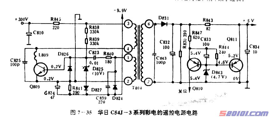

5.副电源电路的工作过程
副电源即遥控电源电路如图 7-35 所示。其作用是产生 5V 直流电压,专门给以微处 理机 ICA01 为核心的控制电路供电。
点击放大
副开关电源由开关管 Q809 及储能变压器 T804 组成。R838、R839 为启动电阻,T804 的(1)、(2)绕组为正反馈绕组。正反馈电压经 C823、R840 作用到 Q809 的基极,使 Q309 产 生间歇振荡。D826 的作用是给 C823 提供放电回路。放电时间常数决定 Q809 截止期的长短。 D824、C824 的作用是对 T804(1)、(2)绕组上的感应电压进行整流滤波,在 C824 的下端产生
约-10V 的直流电压,以便给光电管 D830 及 Q808 发射极供电。D825、D827 为保护管,当 两管负极间的电压超过 11V 时,D825、D827 将导通,从而使开关管的饱和期不致于过长。 T804 次绕组的感应电压经 D831 整流,在滤波电窖上产生约 5V 的直流电压。Q810
为微处理器 ICA01 的复位控制管。当 5V 电压产生后,D843 导通,C833 被充电。当 C833 上充到 0。7V 电压时,Q10 导通,给微处理器 ICA01 送入一个 5V 复位电压,复位电压比 供电电压要推迟 1ms 时间出现,这由 C833 的充电时间常数决定。Q811 是调整士管,Q811 的基极电位由 D843 稳定,Q811 与 R843 配合对 5V 电压进稳压控制。

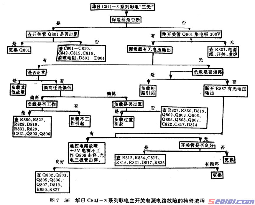

(二) 典型故障的检修流程及贯重易损件的修理与替代
1.检修流程
华日  C5J-3  系列彩色电视机电源电路的常见故障表现为+B(135V)输端为零,整机 既无光栅、也无任何声响。对此,首先应检查保险管 F801 是否正常。如果保险管 F801 熔 断,则说明电源有短路性故障。先检查开关管 Q801 是否击穿,如击穿,予以更换,再检查 稳压控制电路是否失去控制作用,以免盲目试机又击穿开关管、如果开关管良好,则造成保 险丝烧断的故障在交流输入的高频滤波、整流滤波,消磁电路。如这些电路元件没[Page]
有击穿现象,  则是 C842,C815,C816 有击穿。这种故障的范围较大,可从以下几个方面
检修;(1)电路不启动。通电测开关管 Q801 集极电压是否有 300V。有 300v,查起动和正 反馈电路元件 R812,R816,C817、R825、Q801。这些元件正常,应查 D812、Q803、Q802, 如正常,再查  R834、Q805,D819、Q806.Q807,Q808  及光电藕合器等,  如又止常,再 检查+5V 电源及遥控电路。(2)电路起动频繁。  一  般是保护电路动作或负载有短路。先 检查负载有无短路或过流现象,可测负载对地电阻或断开各负载接上假负载测输出电压,如 正常,则是负载有过流或短路故障。(3)输出电压高。一般是负载不工作。应检修行扫描电 路,(4)输出电压很低、一般是负载过重或电源本身输山电压低,可先接上假负载或测负载
电流予以判断。如果是负载过重,  一般是行输出电路造成,如果是电源问题,  应检查稳压控 制电路元件。具体检修流程见图 7-36 所示。
点击放大
如图,当出现无光栅、无件音时,若检查电源保险丝  F8O1  已烧断,则一般是开关管 击穿引起。当开关管 Q801 击穿时,往往伴随着 Q802、Q805、Q803、D821 也击穿。因为 F80t 保险丝有延时作用。当 Q801 击穿后电流很大,先将 R825 也烧断,接着 300V 电压又 加到 Q802、Q803、Q805、D821 上使其击穿。引起 Q801 击穿的原因很多,例如当行输出 级短路造成开关管 Q801 停振或开关自身停振时,由于 300V 电有经 R812 给 Q801 的基极提
供 1.4mA 电流,  经放大后 Q801 集电极的电流达 40mA 以上,加上 Q801 集电极有 300V 电 压,因此时 Q801 的功耗达 12W 以上,Q801 发热厉害极容易击穿。如果把启动电阻 R221 改为电容启动,则 Q801 的发热问题就可以解决。
开关电源无 135V 直流电压输出的原因也很多,如 R812,R818、C817 开路,开关管
Q801 就不能开启或不能获得正反馈而停止工作;当负载端,比如行输出、场输出、伴音输出 发生短路故障,Q801  正反馈能量不足也将发生停振;当电源遥控电路出现故障,使  Q801 饱和导通,则开关管也将停振。电源遥控电路故障除了 Q808 击穿,D830、QA11 开路外, 要求 ICA01 的(33)脚不出现高电平,即 ICA01(33)脚的内部管在收看状态下必须导通,也就 是说 ICA01 必须有复位及供电 5V 电压,也即副开关电源电路必须正常工作。

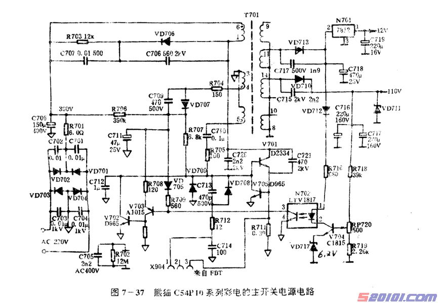

熊猫 C54P10、C54P10A、3631D、3640B、3642A 及 C5429 等系列 21 英寸平面直角遥 控彩色电视机的主开关电源及自动保护电路的电路形式相同,故放在一起介绍。该系列彩色 电视机采用分立元件组成的并联式自激调宽型稳压电源,并采用光电隅合器,  属于降压式电 路,可以实现原边和副边之间的隔离,大大提高了安全可靠性。另外该系列彩电还具备遥控 交流关机的功能,  由于此功能的设置大大提高了整机的安全性能,又方便了消费者的使用, 因此近年来熊猫牌各系列平面直角遥控彩色电视机大多设置了该项功能。有关电路见图 7-
37 所示(以熊猫 C54P10 为例)。
点击放大
1.  主开关电源电路的结构特性及工作过程
如图,.该系列彩色电视机的主开关电源电路主要由整流滤波电路、开关振荡电路、稳 压调控电路和自动保护等部分组成。具体工作过程如下:[Page]
(1)整流滤波电路
如图 7-37,当接通电源并按下电源开关 S701 后,220v 交流市电经保险管 F701 及电 源滤波器后送到由 VD701~VD704 等构成的桥式整流电路,经桥式整流并由 C706 滤波后, 输出约 300V 脉的动直流电压,  然后输
送至开关振荡电路。
(2)开关振荡电路
由整流滤波电路送来的 300V 左右的脉动直流电压,一路由开关变压器 T701 的初级绕 组(6)、(1)加到开关管 V701 的集电极,  同时另一路经启动电阻 R706、R707 加至 V701 的基
极,  于是使开关管 V701 微导通,在 T701 的(6)、(1)绕组内有电流通过,这样就在该绕组上 产生感应电动势 E(6)-(1)以阻止绕组上电流的增加,  其电动势(6)端为正,(1)端为负。根据同 名端的位置可以知道,开关变压器  T701  的(6)、(3)绕组也产生感应电动势  E(6)—(3)其电动 势(5)端为正,(3)端为负,此电动势通过 C710、R705、开关管 V701 的 B-E 极对 C710 充电,  形 成强烈的正反馈电流 IC710 使开关管由微导通迅速进入饱和状态。随着对 C710 的充电,电 容两端电压 VC710 逐渐升高,此时 C710 接 T701 绕组(5)端的一端为正,接 V710 基极的一 端为负。V710 饱和导通后 IC710 稳定不变,初级各绕组两端感应电动势都为 0V,C710 上 积累的电荷通过绕组(5)、(3)及 R705 和 VD701 为 V701 提供反偏电流,从而又使得 V701 由 饱和区退入到放大区;此反偏电流不断减小,个绕组中又产生感应电动势  E(1)-(6)和  E(3)
-(5)以阻止该电流的下降,其电动势(1)、(3)端为正,(5)、(6)端为负。E(3)-(5)继续通过 R705、 C710、VD709 为 V701 进—步提供反偏电流,V701 迅速由放大区进入截止区,完成了一个 振荡过程。
T7O1 初级绕组(3)、(4)及次级各绕组在开关管 V701 截止期间,将开关变压器在 V701
导通期间储存的电荷释放出来,给后级负载供电。(3)、(4)绕组为初级反溃电路提供偏置电
压使 V702 始终工作在线性区。另外,为使开关电源严格地振荡在 15.625kHz 上,从行输出 变压器磁芯上取出 7VP-P 的行逆程脉冲,经 R712、VD708,C713 加到 V701 的 B-E 结之间。
(3)稳压控制电路
如图 7-37,R718、RP720、R719 将 115V 电压分压后从 RP720 的抽头上取出取样电压; VD717 提供基准电压 6.2V,再由 V701 取样放大管产生的代表误差信号的集电极电流驱动 N702 光电耦合器,信号传输到初级后控制 V702、V703 组成的稳压电路。
当主电压 V。即 115V 因某种原因上升时→RP720 取样点 B 电压上升→V704 集电极电 流(即 N702 的(1)(2)内光电流)增大→N702 的(3)、(4)内阻减小→V703 基极电压下降→V703 集电极电流上升→V703 发射极电压(即 V702 基极电压)升高→V702 集电极电流增加→V701 基极电流因被分流而下降→V701 导通时间缩短→开关变压器储存的能量减少,最终导致输 出电压 V.下降,  从而达到稳压的目的。当主电压 V。下降时上述稳压过程正好相反,不再复 述。

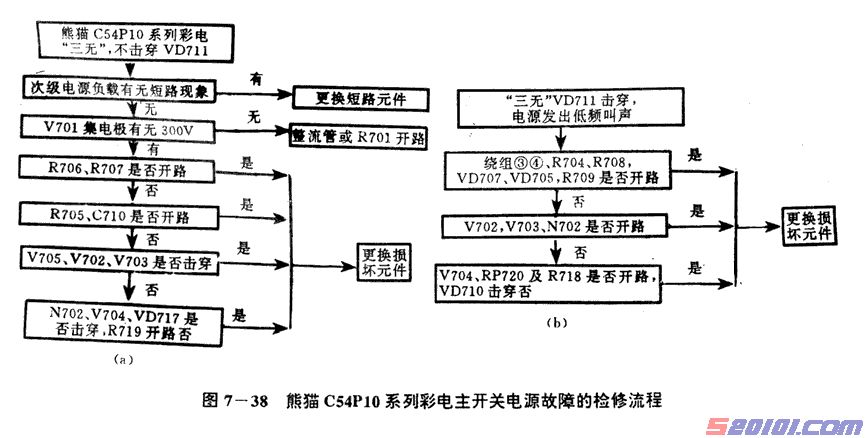

(二) 典型故障的检修流程
由于熊猫 C54P10 系列彩色电视机电源系统中的自激振荡频率比行频略低,因此在行逆 程脉冲丢失或负载过重造成电源振荡频率降低时,开关变压器会发出“吱吱”哨叫声,振荡 电路完全停振时,变压器则无此哨叫声。故而可根据这个特点在着手检修前可大致判断出故 障原因和部位。一般常见的电源故障有以下三种现象。
1.开机即烧保险丝
这类故障多由电源 300V 整流滤波电路之前某元件短路引起,如 VD701、VD704 整流 管,C701、C704 消振电容,C706 滤波电容等被击穿。次级负载短路时会迫使初级电路停振, 不会熔断保险丝,但也有少数情况如稳压电路故障使开关管导通时间失控造成其 C-E 极间 击穿,也会熔断保险丝,此时应该特别注意 V702、V703 及偏置电路。
2.开机后次级无电压输出
保险丝完好,VD711  也未击穿;这一般是电源振荡电路停振或被强制停振引起的。具 体检修流程见图 7—38(a)所示。
点击放大
3.开机后次级各组电压无输出
VD711 击穿,同时伴有低频率哨叫声,这显然是由于 115V 主电压过高使 VD117 发生 了保护性击穿,使开关电源进入负载短路保护状态,振荡频率大大降低,输出能量减少造成 的。该现象还说明开关管和振荡电路一般是正常的,检修时应着重取样放大电路和初级稳压 及其偏置电路。流程图见图 7—38(b)所示。

实例 2 熊猫 C54P1O 型机无光、无声,机内发出行频叫声(一)
故障表现:一台熊猫 C54P1O 型 21 英寸彩色电视机,接通电源后,屏幕上无光栅,扬 声器中无声响,仅听到机内发出行频叫声。
故障分析及检修:由故障特征判断,机内有行频叫声,说明主电源已有输出,故障多为 主电源的负载过重。检修时开机测 110V,发现电压值瞬间冲至 150V,然后又回到 110V。 此时测 TA7698 的(30)脚电压为 1.5V,说明机器已经保护,而且是由于电源电压升高引起,故 应对 V704、VD717 和光电耦合器 N702 等组成的稳压电路进行重点检查。关机后,用万用
表 R×1kΩ 档对相关元件进行在路检查,发现 N702 的(1)、(2)脚间阻值为∞。焊下 N702 进 行测量,确认(1)、(2)脚已开路。换一个新的光耦合元件,故障排除。[Page]
值得注意是:N702  的型号是  LTV817,它起到隔离冷热地的作用,代换时需用正品,
且型号不能错。另外,焊接 N702 时,冷热地的焊点要相距 7.5mm 左右,太近会造成冷热地 击穿,尤其在夏季多雨季节,更有可能  成触电危险。

实例 6 熊猫 C54P10 型机“三无”
故障表现:—台熊猫 C54P10 型 21 英寸彩色电视机,接通电源后整机呈“三无”状态, 但保险丝完好。
故障检修及分析:首先测 VD711 正、反向电阻值,未击穿,可初步判断是电源停振。 开机检测,发现 V701 集电极有直流 300V 电压,说明整流滤波电路是正常的;关机后测量 启动电阻 R706、R707 及正反馈元件 R705、C710,T701 的绕组线圈(3),(5)均未损坏,  由此可 知振荡电路基本正常,造成电源停振的原因应出在取样稳压电路。使用万用表"R×10Ω"档 测量  V702、V703  及  V704  各极之间的阻值,最终发现  V704  发射极对地已几乎没有电阻! 原来是稳压二极管 VD717 击穿了。VD717 为取样放大器提供 6.2V 的基准电压,该管击穿 相当于基准电压为 0V,这使得 V704 深度饱和,集电极电流大大增加(这电流也是光电耦合
器 N8702 内发光二极管的驱动电流),N702。V702、V703 相继导通使开关管 V701 的基极电 流被旁路,V701 截止,电源强制性停振。
实例 7 熊猫 C54P10A 型机"三无",机内有低频叫声
故障表现:一台熊猫 C54P10A 型 21 英寸彩色电视机,开机后,整机“三无”.机内发出 低频哨叫声。
故障分析及检修:拆开机壳检查,  发现 VD711 已击穿。显然是 VD711 在击穿后,电源 开关变压器发出低频哨叫声,这说明振荡电路工作是正常的、问题应出在稳压电路上,因为 V701 的导通时间是通过改变其基极电流来实现的。检查了稳压电路各元件的阻值未发现明 显异常,开始用替换法试换各晶体管元件,换  V702(2SD965)时,故障排除。这就说明原先 的故障是由于该三极管 V702 的 C—E 结开路,误差电路不能通过它去控制 V701 的导通时 间造成的。而  C—E  结开路用普通万用表是不易判断的。有的情况下,在解决击穿  VD711 的故障后又出现—条水平亮线或无伴音现象,这多是场输出块 N501(LA7830)或伴音功放块 N301(TDA2030)击穿听致的。因为主电压从 115V 向上猛增的瞬间,使这两只集成块的电源 电压电升高,并在 VD777 击穿之前即已损坏。对类似故障情况,在确保电电源已修复后, 可直接换上新的即可。
