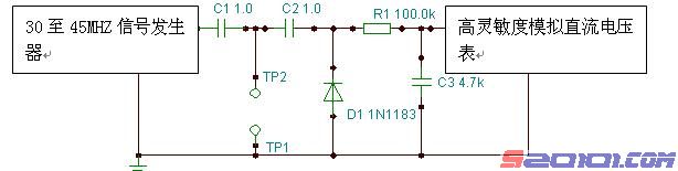

把待测中周接在TPI和TP2上,C1,C2与中周实际组成为一个带通滤波器,改变信号发生器的输出频率,电压表上一定有一个谐振峰,即最大值,该频率就是中周的谐振频率。令信号发生器的频率为要求值,如38MHZ,调节中周的磁芯,使输出最大,中周基本调准。由于C1,C2的容量很小,实际装配时注意减少接线等分布电容,调准后的中周上机就可以正常使用,一般只需要稍为微调就可以达到最佳值。
信号发生器可以采用成品,也可以自制,自制对于有一定经验的无线电爱好者并不困难,电压表用模拟万用表的微安挡。D1采用国产2AP型均可以,C1,C2为1PF,不能太大,接线安装要注意工艺,以减少分布电容。
电路原理不难理解.
