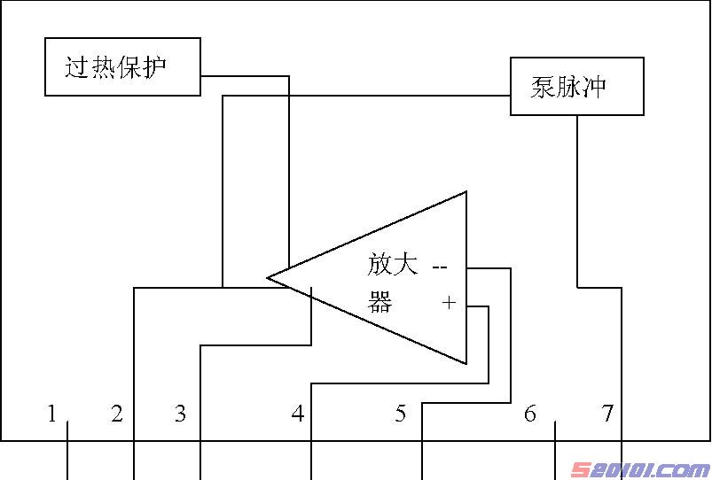

1、概述 LA7840是场输出电路,适合使用于中小屏幕显示,为场偏转线圈提供所需的场扫描电流。
2、特点:
z 低电源电压输入经泵脉冲电路作用
z 垂直输出电路
z 热保护被考虑进去的电路
z 可以用插动输入直流电位
z 优良的特性曲线
引脚 符号 功能 直流电压(V) 对地电阻(千欧)
待机 有信号 无信号 红笔接地 黑笔接地
1 GND 接地 0 0 0 0 0
2 VER OUT 场输出 1.66 16.1 16.3 0.637 4
3 VCC2 第二供电电源 7.47 28.1 28.1 -13.1 4
4 NON INV.INPUT 参考电压 0.78 2.5 2.5 11.6 3.5
5 INVERTING INPUT 倒相输入 0.11 2.5 2.5 0.04 3
6 VCC 供电电压 0.16 28 28.1 0.027 3
7 PUMP UP OUT 泵脉冲输出 0.35 2.1 2.05 无穷大 4.5
