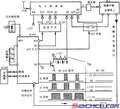

2.电压合成器(VS)调谐系统
这种调谐系统由调谐器和微电脑(MPU)控制电路(MPU)(含记忆电路)组成。波段转换电压,即BT电压(严格讲是微电脑产生的对应BT电压的BTDAC脉冲电压)是由于人工手动调谐频道或指令自动搜索频道时由微电脑MPU产生的,并写入(记忆)不挥发存储器中的。记忆时可以做到为每一个频道赋予一个节目号。转换节目时,由存储器读出BTDAC脉冲电压数据送到MPU,由BT端输出BTDAC宽窄脉冲,再通过一个晶体管和RC电路即可得DC的BT电压了,在这个系统中,BT电压等频道调谐数据是收视调谐电视时存入存储器中的。整个系统如图所示。
线路工作过程:
⑴手动调谐时 [Page]
.用遥控器或本机上的按键输入命令到MPU。
.MPU的BI和BO输出高或低电位电压给波段开关集成电路IC103,根据IC输入端电位逻辑组合,相应输出端为+12V电压供调谐器,使之工作在相应波段上。
.MPU的BT端输出DAC调宽的脉冲,经Q1、RC电路转换成DC电压,送调谐器BT输入端,即可选择欲收节目。
.上述两项调节电压及节目存储数据即可写入(记忆)在不挥发存储器IC102中。
.电子调谐器IF端输出图像中频信号,经滤波器进入图像中频信号处理单元,该单元输出RFAGC、AFT控制信号,反馈到调谐器相应的端子。
⑵自动搜索调节
.以遥控器命令自动搜索。
.MPU收到命令后,MPU首先令波段开关IC103输出BVL电压,使调谐器工作于VHF(L)波段,BT电压变化上升,直到接收到第一个频道节目,此时中频电路出现电视信号,这信号中的电视同步信号反馈输入到MPU中。
.MPU接到视频同步信号后,停止搜索,令存储器记忆下数据,并依次建立节目号。
.MPU继续搜索,重复上述步骤,直至V段和U段将在播电视台信号全部调谐并依次设定节目号,记忆存储完毕。
维修要点 根据经验,怀疑调谐器故障时,首先要检测BVL、BVH、BU端电压是否正常、受控,不正常时应检查波段开关IC电路、微电脑电路(MPU),对MPU电路要查的是它的基本工作条件(+5V电源、接地、复位脉冲、晶振电路)及相应波段转换电压是否正常。MPU正常,BT输出应该正常,则要查32V电源供给及Q1、RC电路,并确认调谐器BT端电压正常。AFT电压一般通过AFT开关IC,开关动作控制是根据需要由MPU输出控制信号的。自动搜索调台时,当出现稳不住台不能记忆的故障现象时,可着重检查反馈到MPU的视频同步信号是否到位。对涉及MPU的故障现象要重点检查外围电路,因为MPU芯片损坏的概率是非常低的。

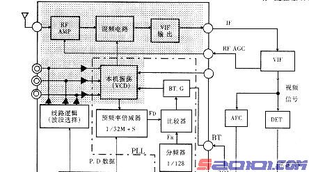

3.频率合成器(SF)调谐系统
频率合成器的高频放大电路、混频器、本机振荡电路与电压合成器在结构上是基本相同的,但调谐原理完全不同,前者是在手动或自动搜索调谐接收电视频道时,将收到电视频道信号时的微电脑表现的波段转换电压及BT电压数据写入存储器中,再次开启这一频道时,微电脑把这些数据从存储器中读出来,转换本振电路的波段和频道。后者是在制造生产微电脑(MPU)时,已经将电视机销售和使用该机的国家和地区广播的电视制式及每个频道数据做在里面了。频道调谐数据是以反映本振频率的分离比例的数据以二进制数存在MPU中的。在开机选择频道时,只要设定好使用国家、地区或电视制式,直接选择频道,就可调出数据,自动完成调谐。也可以以自动搜索方式调取数据。这种调谐器特别适合电视节目频道特别多的地区及在具有高频画中画功能的电视机中采用。频率合成器调谐器的组成与工作原理,如图所示。 [Page]
由图可以看出,频率合成器调谐器的上半部分(图中阴影部分)与电压合成器的调谐器基本相同,即由高频放大电路、本机振荡电路、混频电路和中频输出电路组成,本机振荡电路也需要BVL、BVH、BU电压做波段转换工作电压。BT电压的大小控制本振频率的高低,改变BT电压即可改变接收频道。不同的是BT电压产生的方法不同,在电压合成器中BT电压由微电脑记忆输出BTDAC脉冲电压合成BT电压。
在频率合成器调谐器中BT电压由PLL电路(锁相环电路)的比较器电路产生,见图8中PLL框图。锁相环电路是能使受控振荡器频率和相位均与输入信号保持确定关系的闭环电子电路。从两个框图(阴影和PLL)看出,调谐器中的本机振荡电路,也是PLL电路的受控振荡电路,比较器输出的电压即本机振荡电路的控制电压(BT电压)。比较器有两个输入端,一个是PLL电路自身的由基准振荡器(OSC)产生4MHz频率经128分频后得到31.25kHz频率;另一个频率是调谐器本振频率经预频率倍减器,分频后取得的新频率。由此可见,这个频率控制着比较器输出电压(BT),而这个频率又是由本振频率和分频数决定的,这里本振频率是要得到的目标,由此说来,分频数是决定的因素,分频数是由调谐微电脑(MPU)送来的频率分频比率数据决定。这个数据由19位2进制数构成,前4位为波段工作数据,中间10位为分频比率M数据,后5位为分频比率S细调数据。维修要点当出现无图像与伴音故障现象时,如果屏幕噪点很大,且遥控器可以正常操作,可以怀疑调谐器系统故障,但这时应首先检查收视调节情况及调谐器接脚电压和信号供给情况。前项指收视国家制式设置,声音制式设置等;后项指:①供电电压,即+9V、+5V、+30V(注意BVL、BVH、BU脚无供电);②I2C连接情况,有的机型是三线,有的机型是两线,有的接线之间有隔离器件。其次应检查微电脑电路,涉及的电路有:①存储器工作状态判断;②AFC反馈信号达到MPU;③视频同步信号(知晓收到信号)到达MPU。上述检查全都正常,才可判断调谐器本体故障,予以调换。
