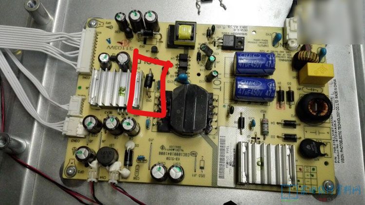

近日接修一台理想牌 RISUN LED3217液晶电视机,故障表现为开机指示灯红灯亮,不开机。遥控开机与按键开机都无反应。拆开机器,检查电源板有5V,没有12V。测12V整流管D10 SB5100短路,更换后开机,指示灯变绿色,试机一切正常。
