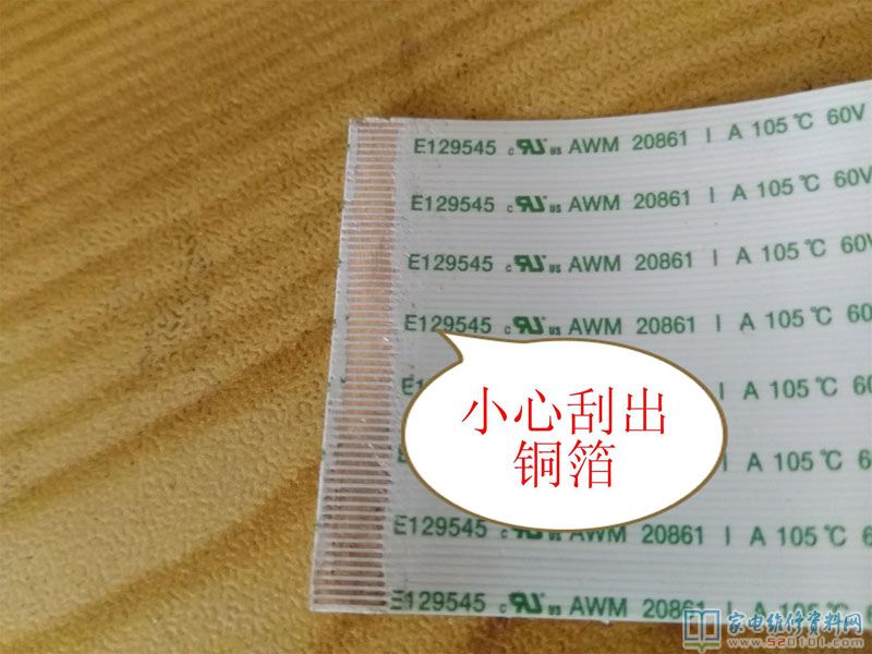

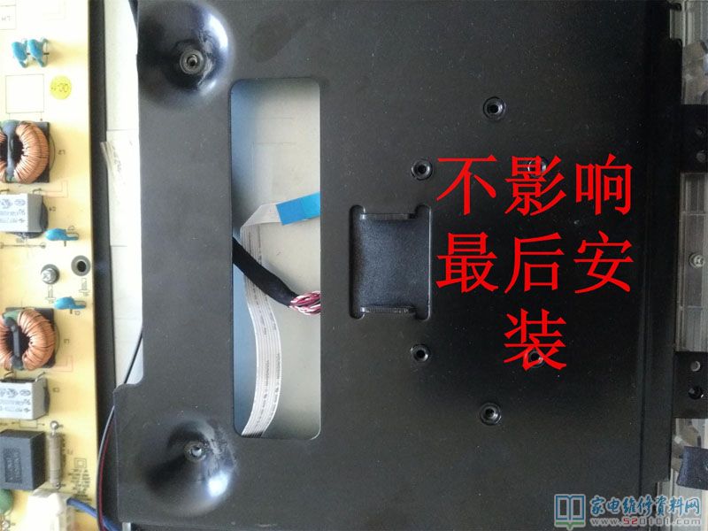

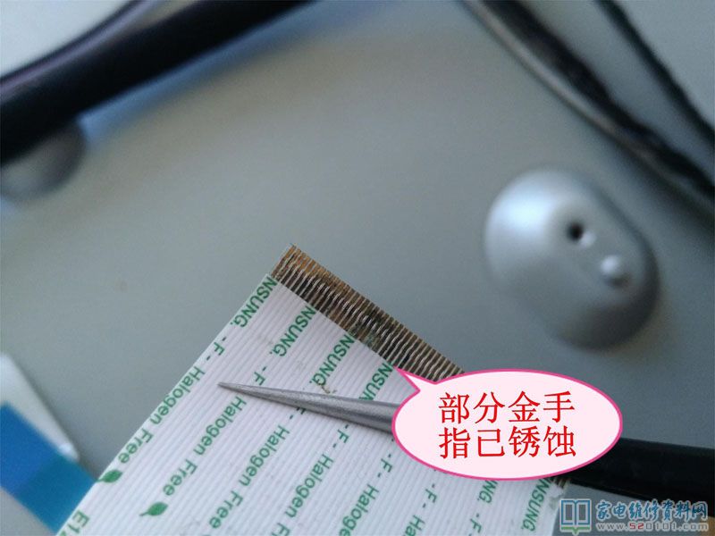

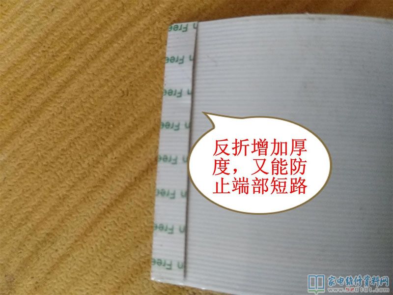

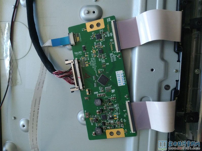

接修一台液晶电视,故障表现为画面一半正常,另一半亮度偏低,画面中间一分为二。拆开此机器开机发现此机是倒装屏进水引起的故障,顿时心凉了半截,取下排线发现排线锈蚀严重,心中突然有了一丝希望,运气比较不错,维修成功了,机器修复,具体看下图吧。
