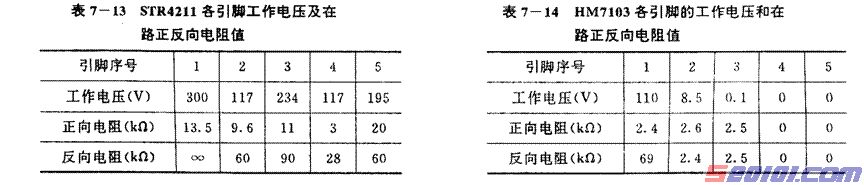

1;厚膜块的实测数据
(1)电源厚膜块 STR4211 正常工作时,各引脚电压及在路正反向电阻见表 7 一 13 所列(用
500 型丧在环宇 54—3R 型机上测得)。
(2)稳压取样厚块 HM7103 正常工作时各引脚的工作电压和在路正、反向电阻值见表 7
—14 所列。

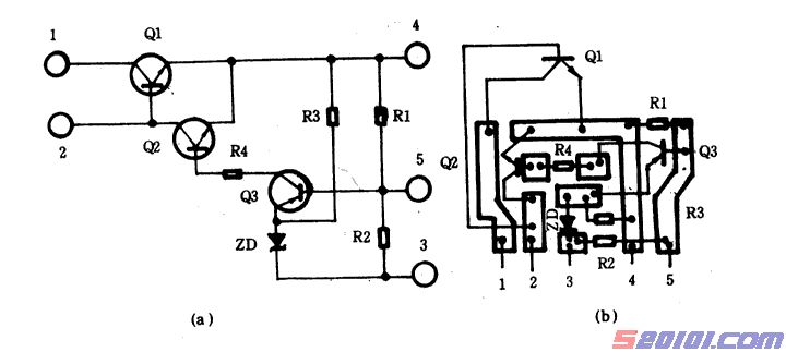

电源厚膜块 STR4211 的内部电路见图 7—52(a)所示。
该厚膜块具有误差比较、误差放大、开关脉冲调整及开关激励与输出等功能。它采用单 列直插式 5 引脚,其(1)脚为整流滤波后的脉动直流电压输入端,(2)脚为启动脉冲输入端,

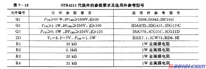

(3)脚为基准比较电压输入端;(4)脚为开关电源直流稳压输出端,(5)端为误差电压取样端。 在实际维修过程可直接代换 STR4211 厚膜块的有 IX0247CE、IX0323CE、STR4060、 STR4211H 及 STR40115 等。若一时无上述同类代换件, 则可用分立元件进行仿制代换,仿 制电路板见图 7 一 52(b)所示。代换件的参数要求及选用件的参考型号见表 7 一 15 所列。
如图 7—52 所示,安装元件时,除 Q1 外,代换的各元件均可按图 7—52(b)所示位置焊接 好,然后用 1~1. 2mm 的铜芯线作引脚,Q1 因耗散功率大、温升高,需装在散热板上,可 将原厚膜块取下,利用其散热板通过螺丝固定于其上,然后用导线将其三个电极分别引焊在 原厚膜块的(1)、(2)、(4)引脚孔内。检查焊接无误后即可上机调试:先断开机内负载,在电 源输出端与地之间接一只 250Ω/50W 绕线电阻作假负载,然后接通电源,仔细调节 R2, 使输出电压为稳定的 115V,最后去掉假负载,接好机内负载,整机即可正常工作。
