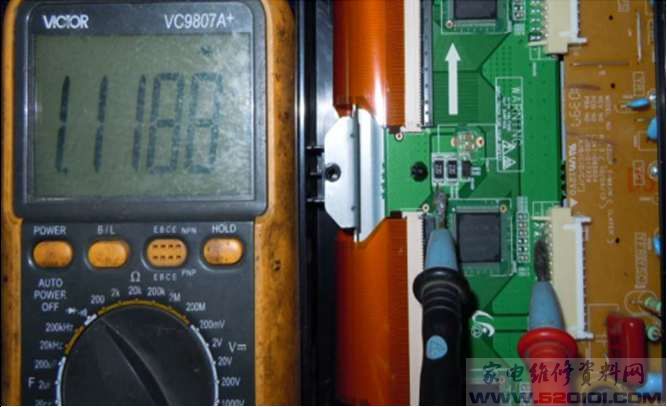

步骤 1:在没通电之前一定要量一下 Y 缓冲板上 VSCN 电压有没有对地短路,在量的时候地要以 Y 板的地为地(也就是常说的悬浮地)测的时候红表笔接悬浮地。方法见下图:
如果此电压对地短路了则把 Y 缓冲板取下来,依次 逐个测量 Y 缓冲 IC 每个脚的对地阻值,找到短路的那个 IC,更换 IC 或者更换整个缓冲板,缓冲 IC 测量 方法见下图:

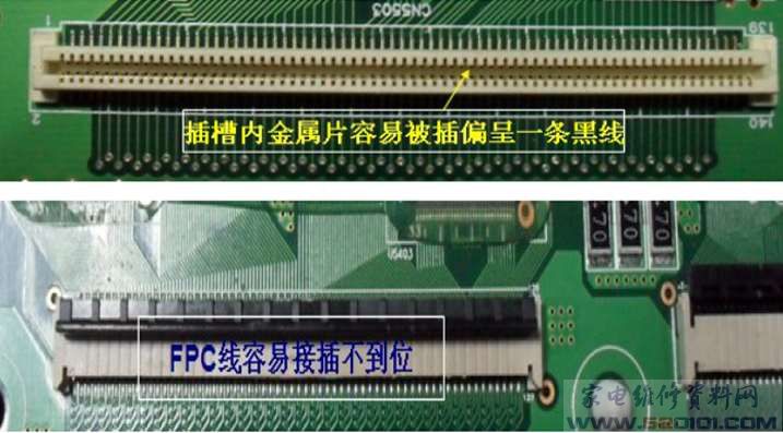

1. 当检修更换这类缓冲板时,注意检查接口插座内金属引线是否规则,接插时注意,若被插偏则难恢复
2. FPC 线接插时要注意到位,不好取不好插,若偏歪可能引起短路或黑线黑带烧坏缓冲IC 甚至 Y 板

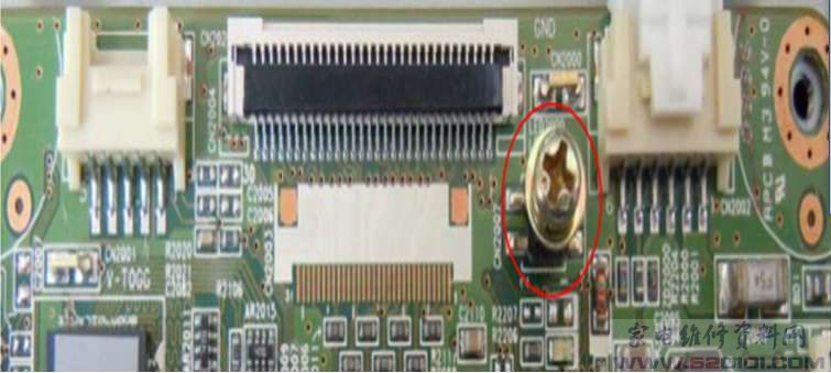

步骤 2:自检:修等离子自检是非常重要的,这主要是能区分是主板的故障还是屏组件的故障,对于三星屏而言,我们只需记住 V3(S42SD-YD05)、V4(S42SD-YD07)的自检方法,其它的都可以试出来,方法如下:a:直接把 LVDS
信号线拔掉(注意这里只拔掉 LVDS 信号线的前提是在主板能二次开机的情况下,如果主板不能二次开机则要把电源板上 PS-ON 信号对地短路)b:对于后期逻辑板上的都有立起的四个针,我们只需要在四个针中间用一个螺丝钉短接就行了。
见下图
如果自检屏幕能出现滚动的一些画面那就说明屏组件没有问题,那就是主板有故障,反之就是屏组件或屏有问题。(重点提示:在自检的时候一定要按着步骤1 测量 VSAN 电压的方法监测着开机)

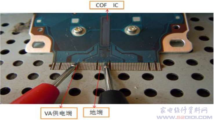

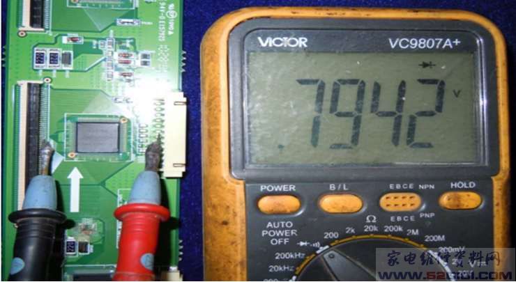

步骤 6:测量地址板的供电 VA 电压,正常电压值在屏的标签上均有标注,然
后检查 VA 的保险是否有开路或测量 COF 的 VA 供电是否有短路(正常值二极管
档为 0.78V 左右),测量方法见下图:
