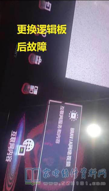

接修一台索尼KDL-55EX720液晶电视,刚开始的故障是整个屏幕偏红,更换第一块逻辑板后图像出现鬼影,换了逻辑板之后为啥图像鬼影呢?,用TV160工具测试图像是正常的,屏线也更换了,后查出是主板问题,更换主板后故障彻底修复。
