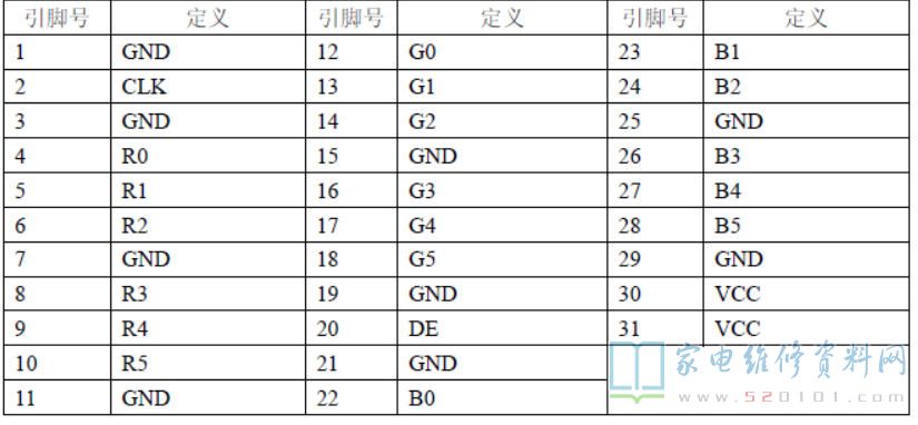

2、31扣单6位TTL屏描述:A类
       典型屏举例:
       SHARP:LQ64P311、LQ10D321、LQ10D346、LQ10D361、LQ10D367
       NEC:NL6448AC20-06、NL6448AC33-18、NL6448AC33-24 PVT:PD104V1T1
       三菱:AA10AV6C-ADDD
       三星:LT104V3-101、LT104V4-101、LT104V4-102

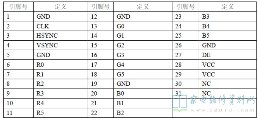

3、31扣单6位TTL屏描述:B类
        典型屏举例:
        松下:MEDTBC05QAF、MEDTBC06QBF
        东芝:LTM10C011D、LTM10C021、LTM10C035K、LTM10C039、LTM10C042 LTM10C0209A、LTM10C209F、LTM10C273

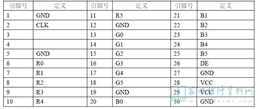

4、30P单排单6位TTL屏描述:
         典型屏举例: LTM12C275C、LTM12C263

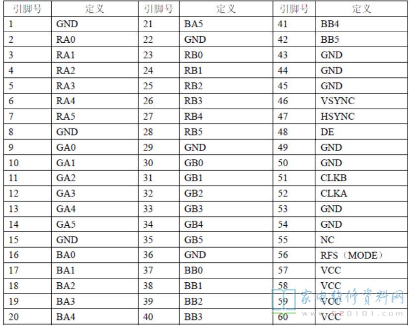

5、60扣双6位TTL屏描述:
        典型屏举例: LG:LM150X05-A3   3.3V
