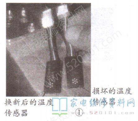

接修一台美的BCD-350WTPZ(E)型冰箱,上电后屏显E6代码,蜂鸣器“嘀嘀”响,不制冷。查询该机故障代码,“E6"表示通讯故障。拆开盖板后上电,变频板上的LED红灯一闪即灭,测量电源板输出的12V电压正常,但输出的5V电压仅为1.4V。
