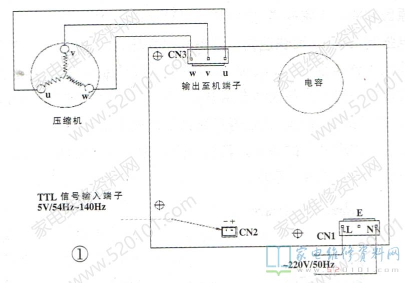

变频压缩机可通过对其转速的控制为制冷系统提供一个可连续变化的冷量。压缩机由与其相匹配的变频器进行控制,包括启动、运行和保护,并且驱动往复式压缩机构运转,主要优点是重量轻、体积小、启动性能好、使用寿命长,其电气连接图(BLDC)如图1所示。

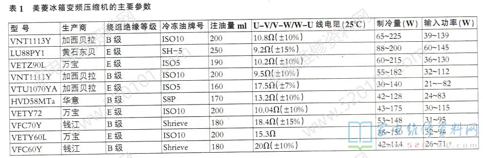

为便于检修,笔者特收集了美菱冰箱常用变频压缩机的标注制冷量、U-V-W的冷态电阻等主要参数,如表1所示,供参考。
注:1、该类压缩机不能承受高电压或者在真空条件下启动、运行,不能用压缩机进行系统抽真空;2、压缩机U、V、W需按产品标示连接。
