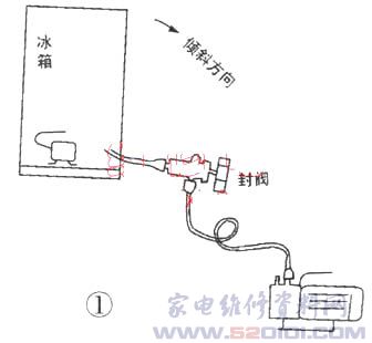

海尔系列的冰箱,其制冷循环是冷凝器→毛细管→冷藏室→冷冻室的板式蒸发器→冷冻室的上层排管→冷冻室的中层排管→冷冻室的下层排管一冷冻室的板式蒸发器一压缩机(见图1)。在板式蒸发器的尾部,设置有一个汽液分离器,也可称为油汽分离器,在更换压缩机,或进行蒸发器修补等维修操作时,经常会有水分进入制冷系统,而水一旦凝积于油汽分离器中,油往上浮,把水凝在油汽分离器的底部,抽真空时水分也抽不彻底,运行中易产生冰堵,如这样就必须不断更换过滤器,笔者曾经有连续更换5次过滤器的维修历史。
如果按照图1操作,此问题便可一次性解决。卸下压缩机吸气管,用一个φ6mm铜管与蒸发器出口焊接,另一端扩喇叭口后与表阀连接,表阀再与真空泵连接紧固,见图1。紧接的操作程序如下:开启真空泵一把冰箱倾斜(使油汽分离器中的液体集中到出口的地方)→间歇地开启表阀,把油汽分离器中的水和油抽吸干净,然后按照正常维修操作,更换过滤器;焊接;试漏;保压;抽真空;充制冷剂,按此方法都能一次性维修成功。
本方法也可用于类似结构的冰箱,效果良好。
