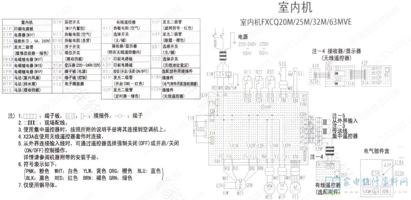

大金VRV多联机FXCQ20MVE室内机电控电路图
