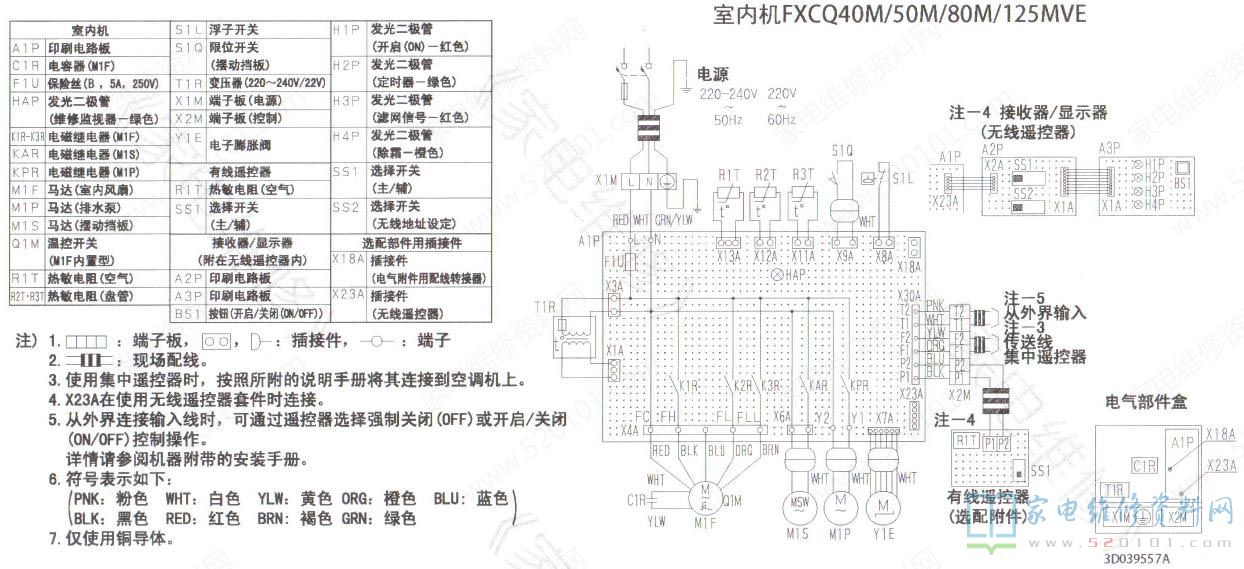

大金VRV多联机FXCQ125MVE室内机电控电路图
2022-01-30作者:《家电维修》杂志1335评论
