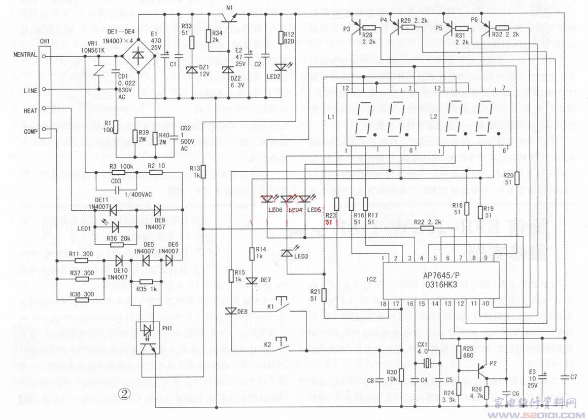

220v交流电由连接器CH1进入控制板,经R1限流、CD2降压后加至由DE1~DE4(1N4007)组成的桥式整流电路的输入端。R39、R40为电容CD2的放电电阻。桥式整流电路的输出电压经E1滤波、N1、Dz2组成的串联型稳压电路稳压成5V左右。发光二极管、DE6、R2、R3、CD3回到进线端形成电流回路,PHl中发光二极管被点亮,光敏三极管导通,将IC2⑥脚电位拉低,IC2③脚与①、②、⑨脚配合输出显示驱动脉冲,驱动LED4、LED5、LED6轮流发光。LED4~LED6呈等边三角形排列,其发光状态呈旋转状,可直观显示出压缩机的运转状态。当压缩机停止运转后,COMP端220V交流电压消失,IC2⑥脚电位上升,LED4~LED6熄灭。DE5用于吸收交流电负半周期间可能加于PHl中发光二极管两端的反向电压。
LED1为冬季开关接通指示。当电冰箱内冬季模式开关接通后,HEAT端加有220V交流电,其电流通路为:HEAT→LED1、R36→DE9→R2→R3、CD3→NENTRAL。于是LEDl发光。DEll的作用与DE5相同,这里用于吸收LED1上的反向电压。
图中LED2为电源指示;压敏电阻VRl用于吸收瞬间浪涌电压及过压保护。

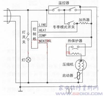

例1:控制板只有冬季模式指示灯LEDl亮,其余指示灯全部不亮,压缩机运转正常。
检修分析:控制板电路主要为电子钟及冰箱工作状态指示,对压缩机的工作不会产生影响。由于电源指示灯LED2不亮,判断控制板上的电源电路出现故障。
打开电冰箱上盖,脱开连接器CHl,即可整块取下控制板单独进行维修。检修时在控制板NENTRAL与LINE端加上220V交流电,由于控制板与市电直接连通,检修时应注意安全,条件许可时最好通过隔离变压器进行检修。

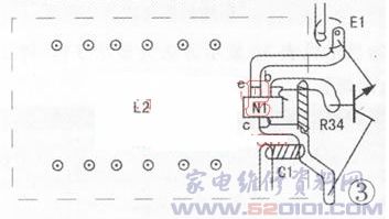

测量稳压输出端(E2两端)无电压,测整流输出(E1两端)电压圾低。在路测量E2两端直流电阻无明显短路,测得I)Z2两端直流电阻接近0Ω,拆下测量已击穿。由于该故障是因户外供电线路零线接触不良而引起,分析DZ2的击穿可能因为供电电路故障,引起整流电路产生较高的输出脉冲电压造成损坏。如果是这样,则DZl、稳压调整管N1也有可能损坏。因此,测量N1在路直流电阻,发现其集电极已击穿,发射极正反向电阻均为数百欧姆,证实已损坏。测量DZl未坏。N1为NPN型片状三极管,其安装位置位于数码显示管L2下面,空
间位置狭小。笔者手中无该贴片三极管更换,若在原位置换装普通元件,则L2将无法装回。经对局部印制板电路进行观察后,使用普通的S8050三极管,装于L2旁边,其三个引脚的焊点位置见图3所示。
将各元件安装完毕之后通电测试,电源指示灯LED2亮,L1、L2显示正常,按K1、K2,时钟可正常调校。分别将COMP、HEAT端与LINE端短接后,LED4~LED6旋转点亮,LEDl亮,表明控制板各功能已恢复正常。装机后显示正常。
例2:压缩机处于运转状态时,指示压缩机运转状态的旋转指示灯(LED4~LED6)不亮,且冬季开关断开后,冬季指示灯会随压缩机的运转而误点亮。
检修分析:在CHl的NENTRAL与LINE端加220V交流电压,将LINE端与coMP端短路后,LED4~LED6旋转点亮,以为控制板正常,怀疑压缩机运转时220V电压未加至控制板COMP端。在电冰箱压缩机处于运转状态下,拔下电源插头,测量电冰箱箱体上CHl插头中LlNE端与COMP端直流电阻为零,说明箱体内电路正常。又测LINE端与HEAT端直流电阻,在冬季开关闭合时为0Ω,断开后呈较大阻值,说明冬季开关与其对应连接线路无故障。将控制板与箱体连接后试机,测得COMP端有220V电压送达。
经分析,在冬季开关关断后,若压缩机处于运转状态,则220V交流电仍经加热器加至HEAT端,这时,PHl发光二极管回路与冬季开关指示灯和加热器相串联后的回路构成并联电路,由于前者电阻比后者小得多,所以冬季指示灯不亮。反过来,如果后者的回路电阻比前者小得多,则并联回路的大部分电流将通过冬季指示灯回路而使该指示灯误亮,同时,PHl发光二极管回路将因无电流流过或电流极小而无法准确检测到压缩机运转的信息而不能作出正确指示。
根据以上分析,回头再对控制板单独进行检查,发现在控制板加电压后,将HEAT、COMP端单独与LINE短接时,各自的指示显示均正常。但将上述三个端子同时并接到一起时,只有冬季指示灯亮而压缩机运转指示灯不亮。由此进一步判断故障可能因压缩机运转检测回路电阻增大而引起。用万用表R×100挡在路测量R11、R37、R38两端直流电阻,表针基本不动,说明该电阻已严重增值。R11、R37、R38为三只微型贴片电阻,将其拆除后,用一只普通100Ω电阻代换。仍将HEAT、COMP端与LINE端连接在一起,通电后冬季指示灯及压缩机运转指示灯均正常指示。将控制板装回电冰箱后,试机所有显示全部恢复正常。
