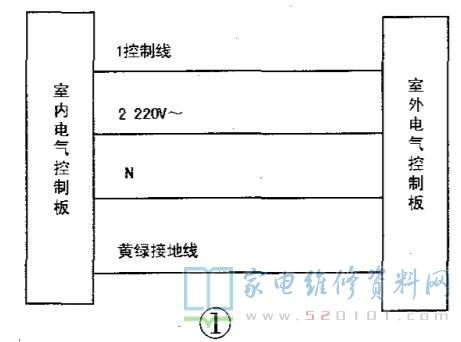

检查后怀疑为内机电气控制板故障,考虑到更换控制板价格较昂贵,而我家正好也有一台同型号的三菱空调,把内机电气控制板对调后,故障空调能正常运行,而故障空调仍不能正常运行,故障现象与没有更换控制板前一样,这说明故障机的内机电气控制板正常。检修故障只有从引起串行信号异常上着手,那究竟是何原因导致串行信号异常呢?分析内外机连接示意图(见图1),只有4根线,1号线为控制线,即进行串行信号控制。2号及N线为交流220V电源,还有一根为黄绿接地线。怀疑1号控制线信号异常是周围环境电磁干扰起的。为此着重检查了内外机周围环境,发现墙上空调洞内有电话线及网线穿过。
用一根带屏蔽的线替换1号线,插上电源,用遥控器开机,3分钟后空调正常运行,故障排除。
