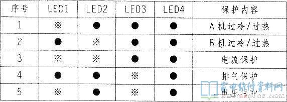

三、保护功能故障代码

三、保护功能故障代码
