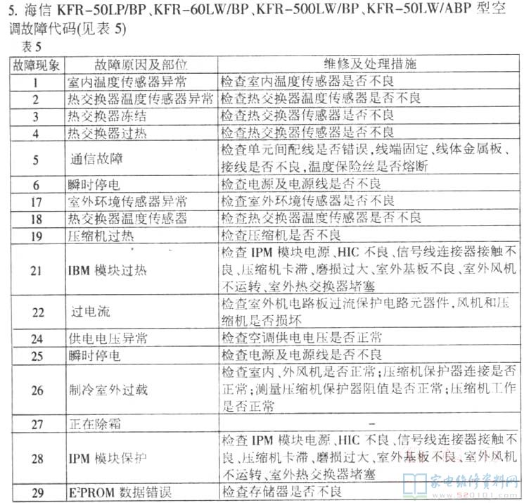

空调故障代码
海信KFR-50LW/ABP空调故障代码
2017-08-09
作者:佚名
1463
以上故障代码适合海信KFR-50LW/ABP空调
