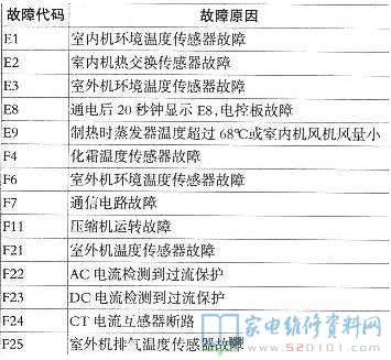

海尔KFR-36GW/A(BPF)变频空调故障代码
2017-10-25
作者:王朋整理
3004
海尔KFR-36GW/A(BPF)在发生故障时,在显示屏上以字符的形式显示故障代码,该系列空调显示屏显示的故障代码见下表。
