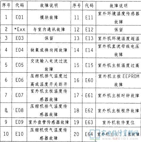

一、操作板参数显示故障代码
★:代表可调整参数,掉电不保存;★★:代表可调整参数,并且掉电保存。在非特殊情况下请不要改动★★项的参数值。
注:变频一拖三的调试板可与CMV调试板通用,但电控板(包括内机电控)是不能互换使用的。
二、操作板故障代码
三、室内机代码

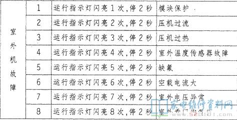

开机后,若开机状态未得到外机允许,运行指示灯闪烁(亮1秒,灭1秒),制热防冷风及化霜时运行指示灯闪烁(亮1秒,灭1秒)。正常运行时运行指示灯常亮。
