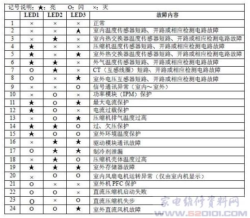

一、室外机故障代码
在压缩机停止运转时,室外的LED用于显示故障的内容如下表所示:

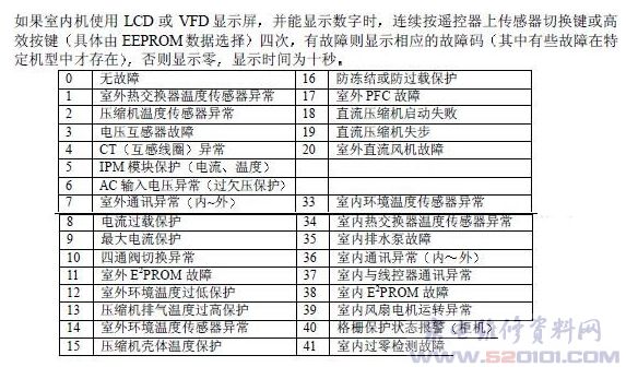

二、室内机故障代码
