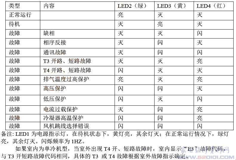

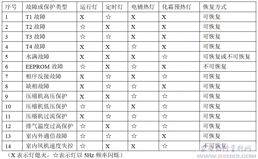

美的KFRd-120QW/ZS(5)嵌入式空调器故障代码表
2014-06-21
作者:未知
944
室内机故障代码
室外机故障代码
以上故障代码适合美的KFRd-120QW/ZS(5)空调
