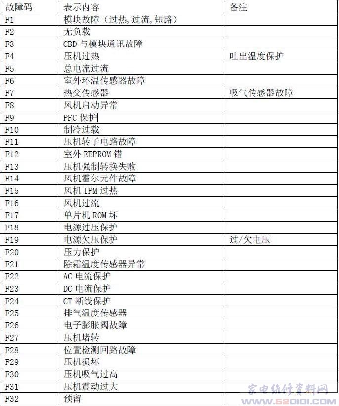

海尔KFR-35GW/(BP)5空调室外机故障代码
2014-05-16作者:Voyager整理1013评论
