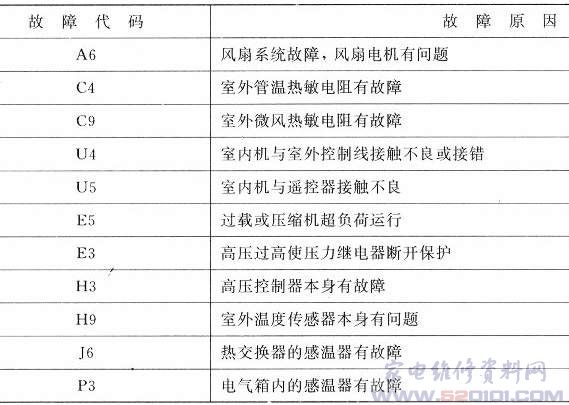

大金FTY353C分体式空调器故障代码
2014-05-03
作者:Voyager整理
1228
该机实现自动诊断故障功能的操作步骤是:当按动空调器选择运行方式时,则按下“时间”键3秒钟以上,空调器自动进入故障诊断测试状态,再按下异常信号检查键,如果存在故障,故障代码将出现在液晶板的温度显示屏上。
