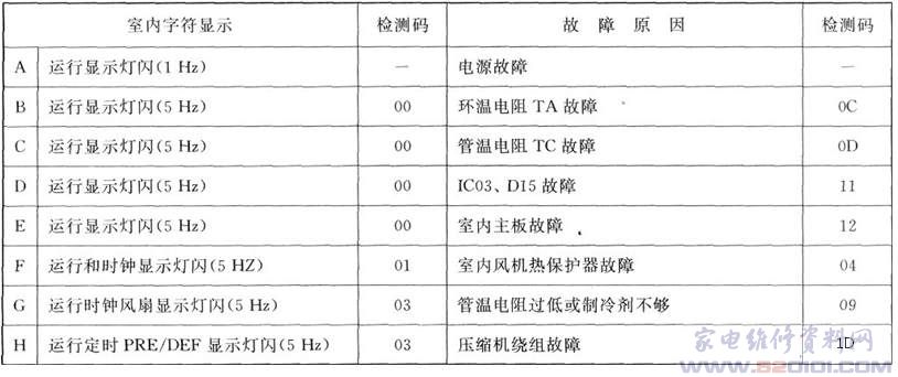

东芝RAS-10NKX分体空调器故障代码表
