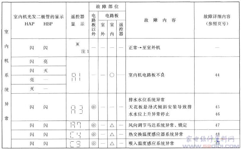

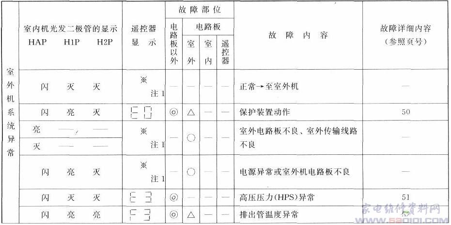

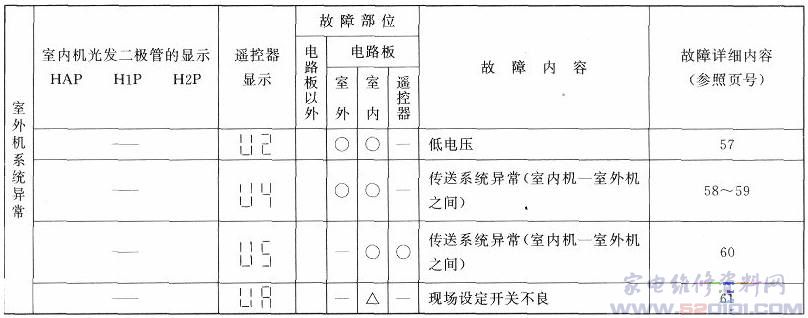

根据遥控器显示和发光二极管显示进行故障诊断
  ——:与诊断无关。    注1:※标记有各种情况。
  ◎:故障的可能性大。
  ○:有故障的可能性。
  △:大部分的情况正常。
  一:无故障的可能性(不应交换)。
  室内机
室外机
系统
