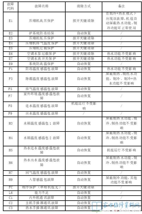

格力HZfs组合户式地暖热水系列中央空调机组故障代码
2018-09-06作者:王朋整理2076评论
