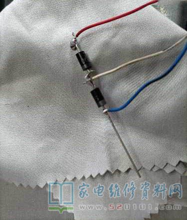

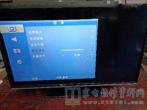

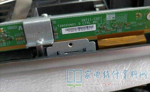

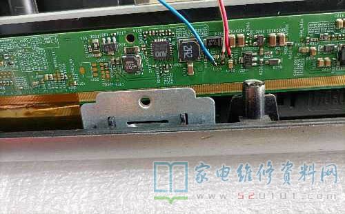

接修一台39寸康佳LED39E330CE液晶电视,故障表现为灰屏,此故障为通病,屏边板T390XVN01,两个肖特基二极管(丝印A8)D204、D205,测量为开路状态,找不到一样的贴片,只好用直插sr2100代换,试机一切正常。
