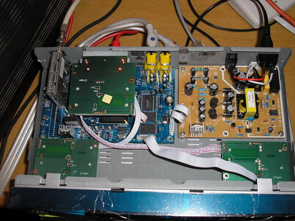

偶的430XP改机全过程.(有9P图)
2006-08-06
作者:
2942

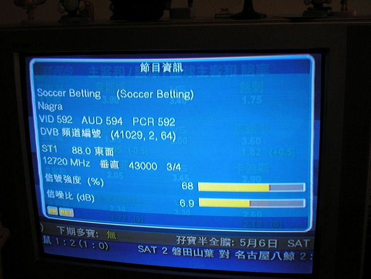

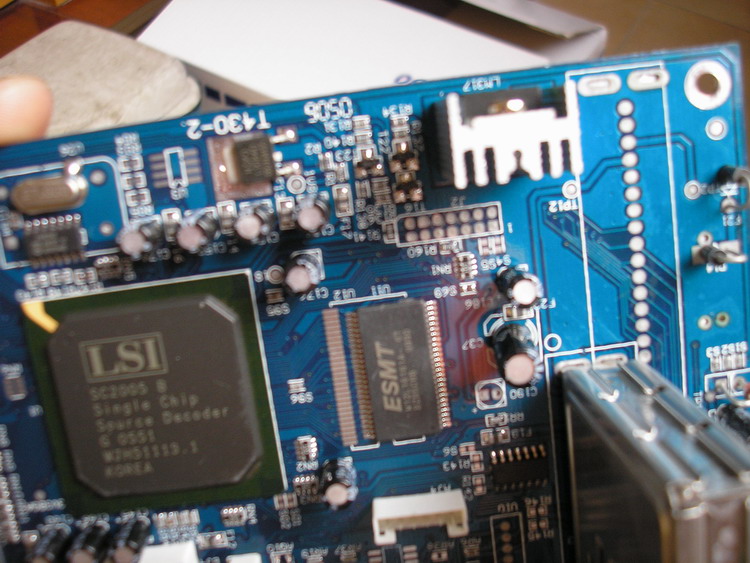

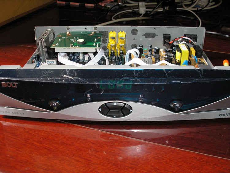

模块也不大,和1元硬币差不多大,难点在主板上的焊模块的洞是填死了,要把焊锡弄干净,然后,焊上模块,检查一下板子上不要有焊锡,不然线路短路可是不好玩的哦,不过模块边上的小电阻偶没有焊下来,偶是焊好后,用刷子刷过一次,,焊好后,刷N2软件,先不装上,试看,成功~~~~~电脑水平有限,望版主排一版
