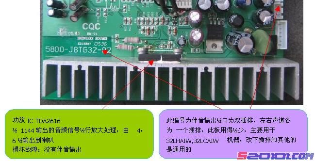

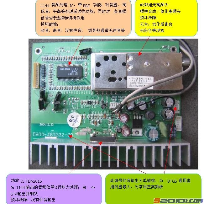

创维8TG3/5高频板电路故障检修和提示要点(图)
