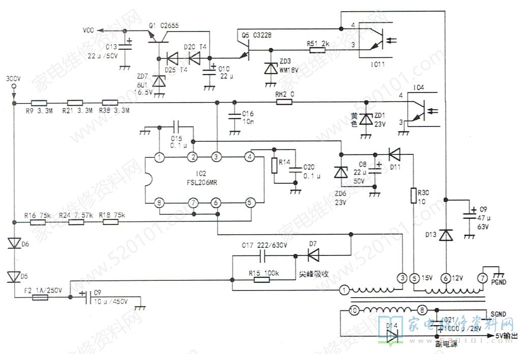

接修一台台创维42E610G型液晶彩电,故障现象是通电后指示灯不亮,按遥控开机键或本机键无任何反应。拆开后盖通电,实测大电解电容两端有300V左右电压,但副电源无5V电压输出,看来副电源不工作。在路实测副电源相关元件,未发现明显异常,代换电源芯片FSL206MR (IC2)后故障依旧。
实绘该机副电源电路如图1所示。重点对电源初级的二极管、三极管进行检测。拆下贴片稳压二极管ZD7 (6U1)测量,正常,但发现该二极管下电路板发黑,用放大镜仔细看,铜箔处有炭化现象。用小刀刮去炭化变黑部分,并用AB胶固定接好铜箔,然后装上ZD7 ,通电试机,副电源输出的5V电压恢复正常;二次开机,图像、声音均正常,故障排除。
