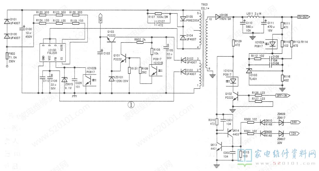

拆开机壳,检测电视机的遥控接收头,本机使用4脚的贴片接收头,各脚电压如下:①脚和④脚(接地)0V,②脚(IR)3.3V,③脚(供电端)电压高于8V。显然,接收头的供电过高。转向检测电源板,发现待机5VS电压有8V多,明显异常。该机电源板型号是5800- P37ETU-0030,由FSL206 为核心构成的待机电路如图1所示。

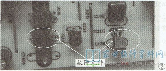

在路测量取样电阻R111~R114及R116均正常,怀疑光耦IC102或三端精密稳压器IC103(431)异常(如图2所示)。更换IC102和IC103后开机,5VS待机电压恢复正常(5V )。此时遥控依然失灵。再次测量接收头的供电5V正常,但IR端电压仅为2V,按压遥控器按键,IR电压有变化,更换接收头无效,说明问题出在主板上。检测主板的IR信号输入接口电路没有问题,怀疑主芯片坏了。
