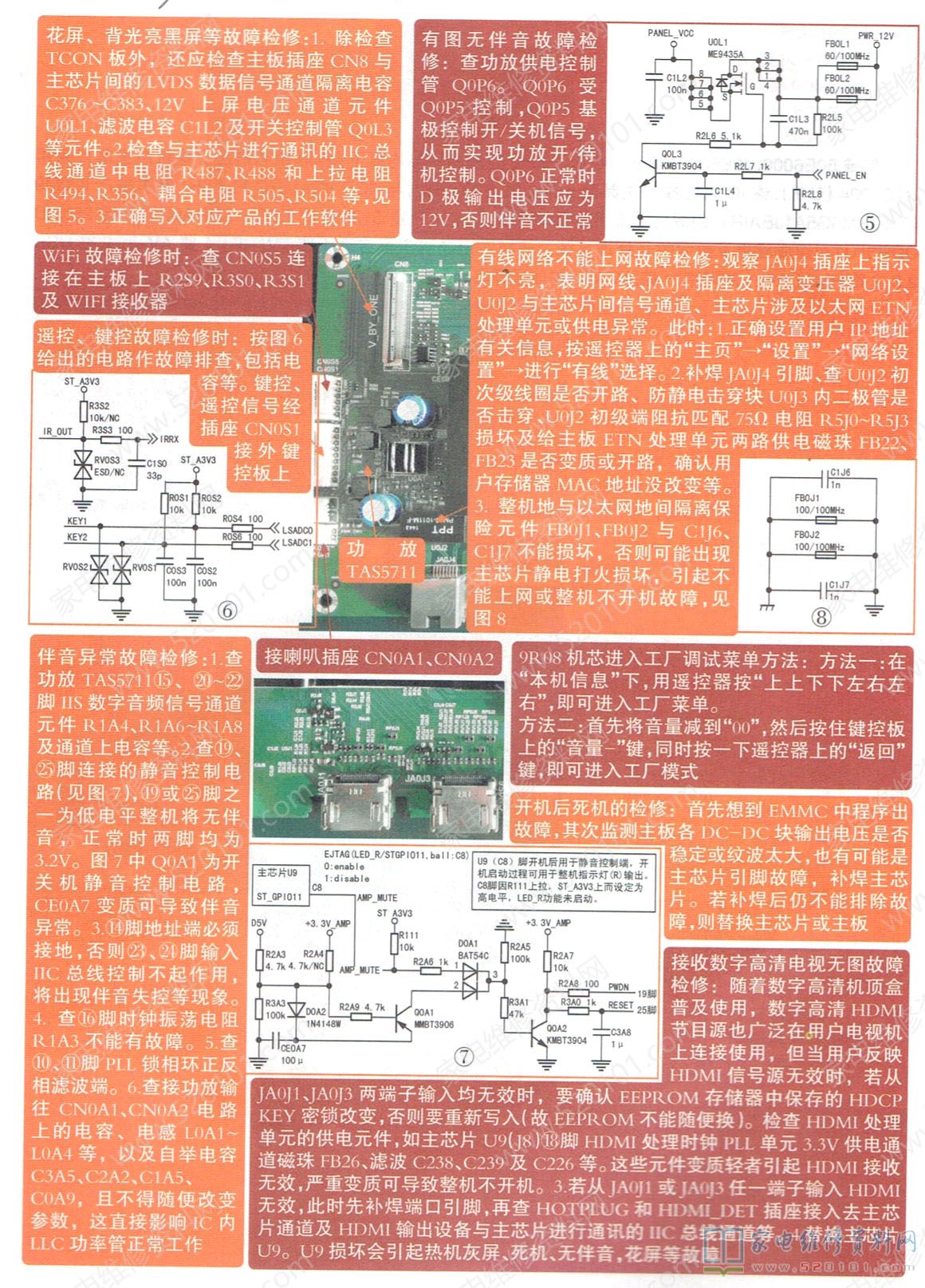

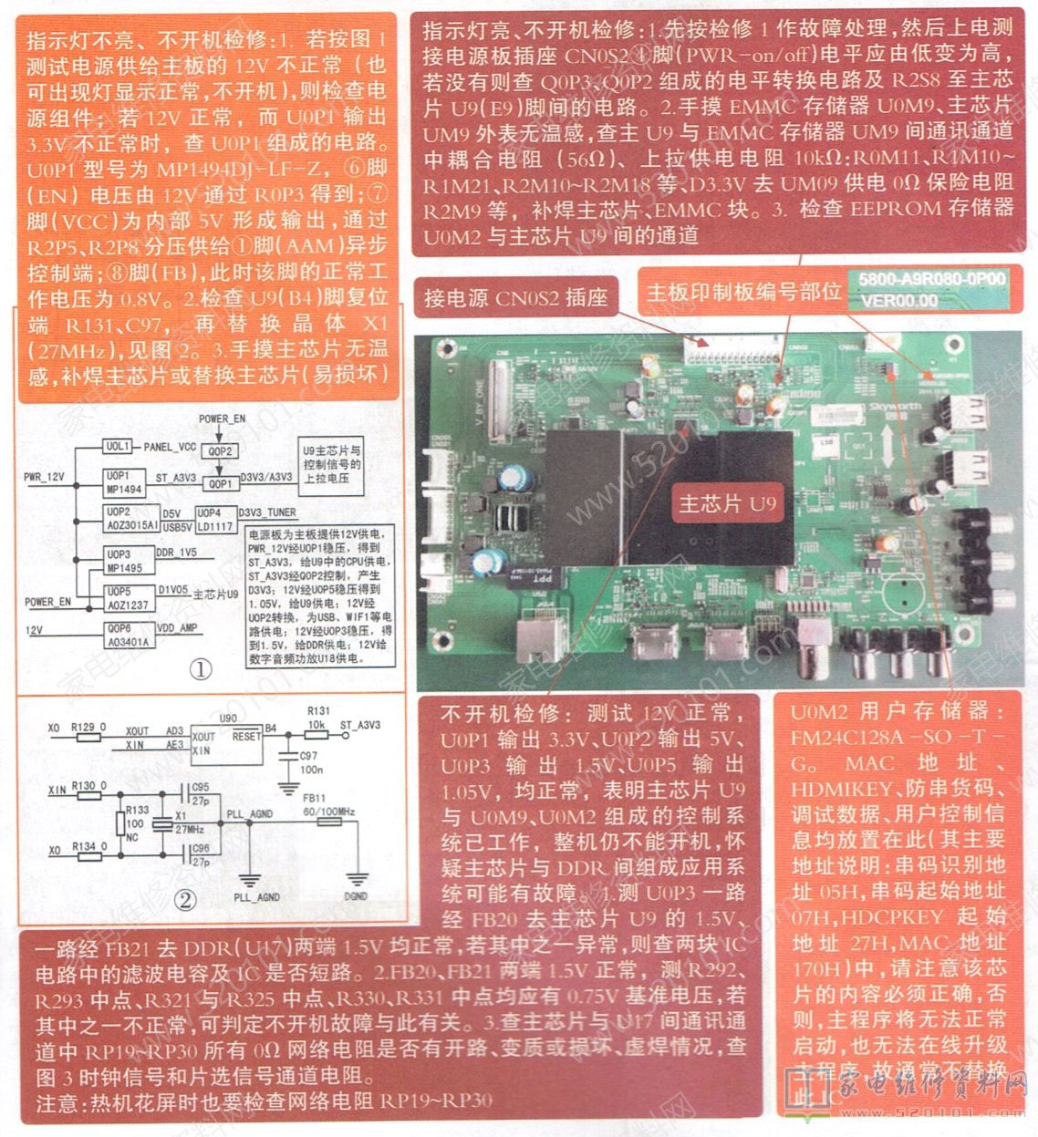

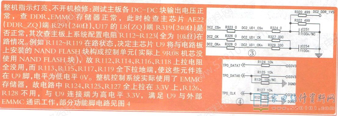

创维50E6000、40E6000、58E6000.6560O0型液晶彩电均属于9R08机芯产品。该机芯主芯片采用RTD2994(U9),该IC内集成有主频为1GHz的8核CPU,与4GB的eMMC FLASH(为东芝产)UOM9(THGBM5G5A1JBAIR)构成控制单元;同时U9主芯片内置512MB的DDR3 SDRAM与外置256MBDDR3(U17 )组成应用及数字信号处理系统。该机芯液晶彩电可实现1路TV(RF)、1路AV-in、2路USB2.0、2路HMDI 1.4、1路网络、1路AV-out等信号源接收处理。
